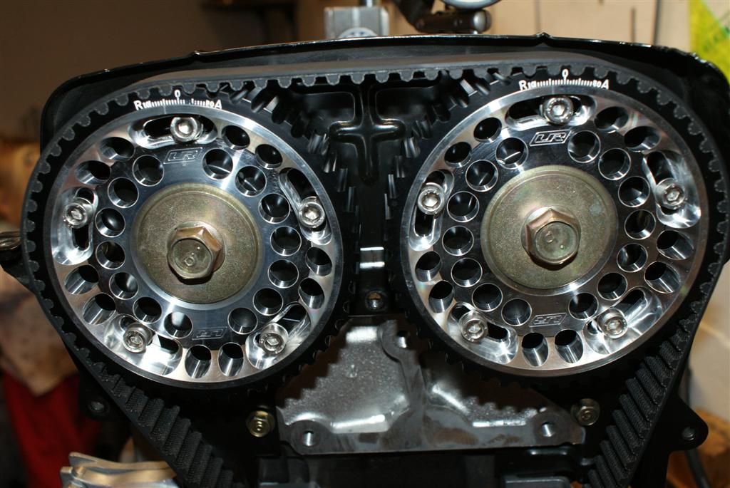

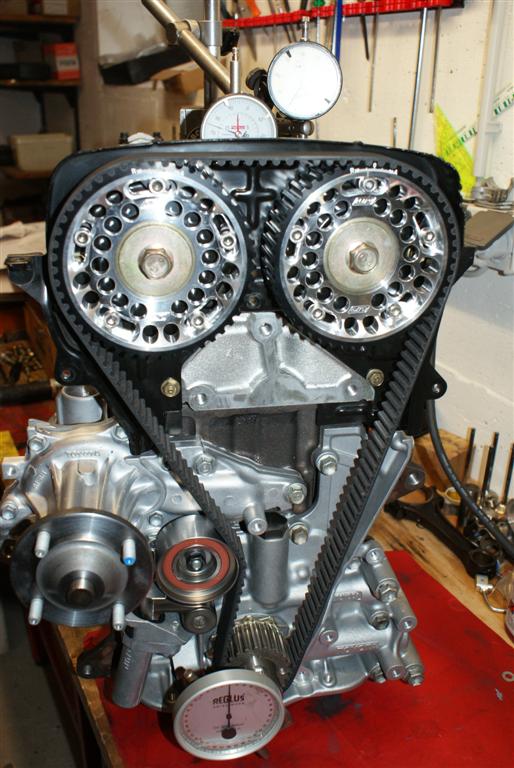

www.fotodeluxe24.de
: 12. 01. 2010 [10:07]
Das sind die Unorthodox Cam Gears.

Hatte die Unorthodox Cam Gears auch mal verbaut. Der Zahnkranz war nach 1,5 Jahren so stark eingelaufen, das er mir die Zähne von einem Greedy Zahnriemen komplett an den scharfen Kanten abgeschert hat
: 12. 01. 2010 [19:50]
Die Zahnriemen selber sind aber in manchen fällen auch nicht unschuldig,wenn das Cam Gear
verschleist.
Habe jetzt auch schon mehrere HKS Cam Gears gesehen die Verschlissen waren.
Ich vergleiche immer die Cam Gears mit dem Zahnriemen den ich Montiere,ob die Zähne sauber ineinander Abrollen. Man legt den Zahnriemen auf einer seite ins Cam Gear und rollt ihn dann übers Cam Gear bis auf die andere Seite 180° ,Liegt gegenüber der zahnriemen auch sauber im Cam Gear past die Parung zusammen, aber ohne zu ziehen B.png
Steht der Zahnriemenzahn auf einem zahn vom Cam Gear dann past die Teilung nicht sad.png
das hatte ich schon mit einem Blauen Gates Racing Zahnriemen.
