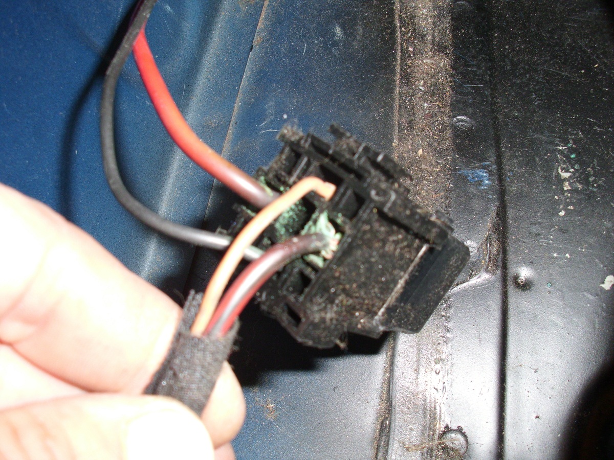

Hatte mich schon damals stutzig gemacht warum ich mit dem selben Fuel Set-UP wie TOMI am Ende war und 6ps weniger hatte wie er und sein Fuel war noch net am Ende!
Das wäre auch die Leistung die mir auf der 1/4meile gefällt hat.
Habe heute den Fehler gefunden(hoffentlich) Jetzt ist alles neu,morgen wird getestet... Hoffe damit ist es behoben und ich kann wieder 30-31psi fahren..

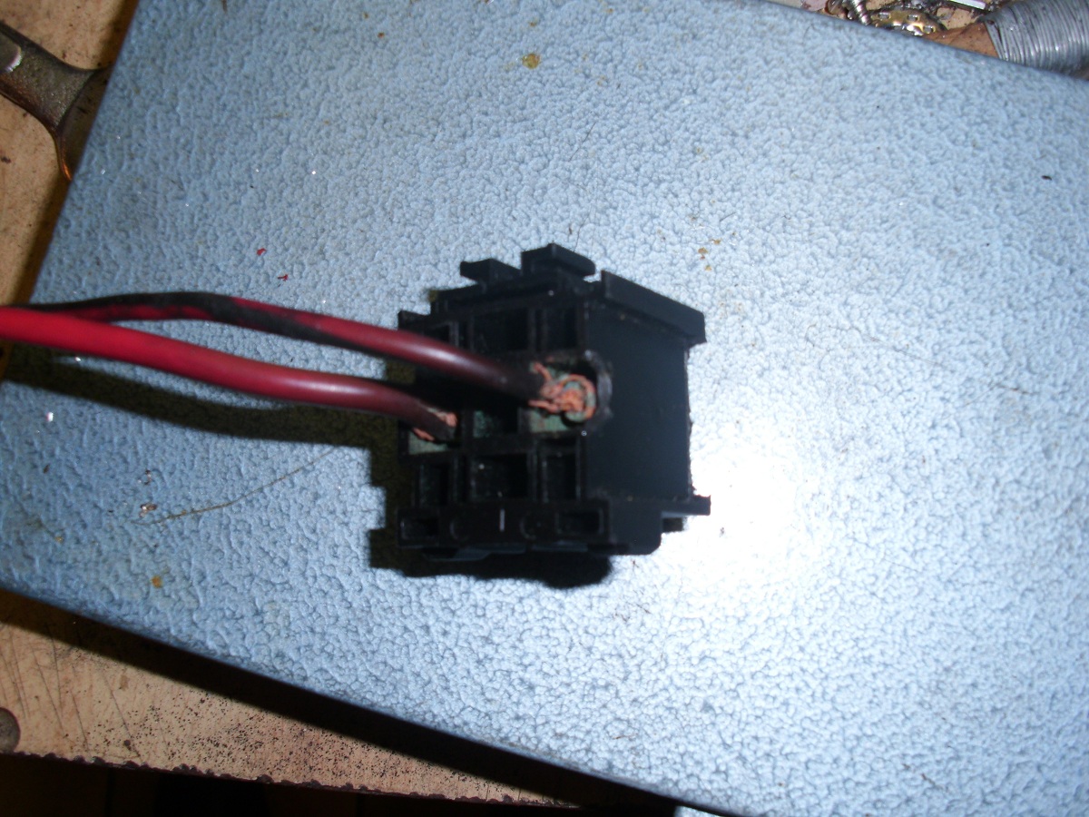

Es waren verschmorte Kabel am Relais...(siehe Bilder) Das Kupfer ist richtig korodiert und ein paar Litzen waren gebrochen...
