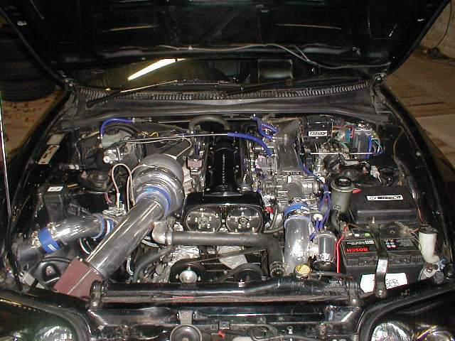

Habe am Wochenende meinen Motor ein bisschen umgebaut. icon_biggrin.gif icon_biggrin.gif icon_biggrin.gif icon_biggrin.gif
Da noch immer nicht alle Teile da sind bin ich trotzdem schon mal angefangen.
Eingebaut habe ich schon mal den Single ein GT45 kpl. mit Fächerkrümmer Downpipe usw. die scharfen Nocken 274° In + Ex Lift 9,65 und eine Wasser Methanol Einspritzung Eigenbau dann noch alles ein bisschen Poliert.
Das was jetzt noch fehlt sind die großen Düsen mit der zweiten Pumpe.
Habe aber schon mal eine Proberunde gemacht der lader sprich gut an für seine Größe er fängt ab 3500 U/min langsam an ab 4000 hat er 0,5 bar und ab 4300-4500 1,0bar denn sind die 440er Düsen ausgereizt und er magert ab deshalb habe ich ihn erstmal auf 0,8 bar eingestellt aber nur solange bis meine 850er Düsen da sind. icon_biggrin.gif icon_biggrin.gif
Ach ja und mit 0,8bar läuft er so wie mit den Twins bei 1,4bar.

glaube mir es ist ein GT45 Type Y2004K sieht auf den Bildern kleiner aus als er ist.
Nomenclature (tag ID) T4 GT45 Y2004K
Inlet (exducer/hot side) T-4 Flange 70.1mm x 82.55mm (2.76” x3.25”)
Outlet (exducer/hot side) 4.25” V-Band
Inlet (compressor/cold side) Ø 109mm (4.25”)
Outlet (compressor/cold side) Ø 86mm (3.38”)
A/R 1.05
Cooling/Lubrication Oil/Oil
Oil Supply Fitting Flange
Oil Return Fitting Flange
Compressor major diameter Ø 98 mm
Steuergerät habe ich noch ein Greddy Emanage Ultimate drinne muss aber mal schauen ob es drinne bleibt.

Ja die haut gut hinn habe noch einen Mechanischen Federvorspanner eingebaut.
Sicher über den Lader können wir diskutieren. Das es kein echter Garrett ist ist mir klar es geht ja um die Größe und ich hatte schon mal einen Garrett GT45 für die MK3 nicht den du gesehen hast einen anderen den ich nie verbaut habe da das Abgasrad schrott war und der war genauso groß.

Der echte GT45 hat Inducer 80,8mm Major 108mm, dein Lader hat Major 98mm also ca. Induser 72mm.
Der liegt zwischen den kleinen GT4294 und den grossen GT4202 . Denke, ausreichend für ca. 650-700ps am Rad und das ist gut so...icon_wink.gif icon_wink.gif icon_wink.gif
Du fährst etwa einen T72 Lader also noch grösser wie meiner! Bin sehr gespannt wie die abgeht und wie lange das Getriebe mitmacht wenn dein Fuel-Upgrade fertig ist und 1,5-1,6bar anliegen icon_biggrin.gif icon_biggrin.gif icon_biggrin.gif
