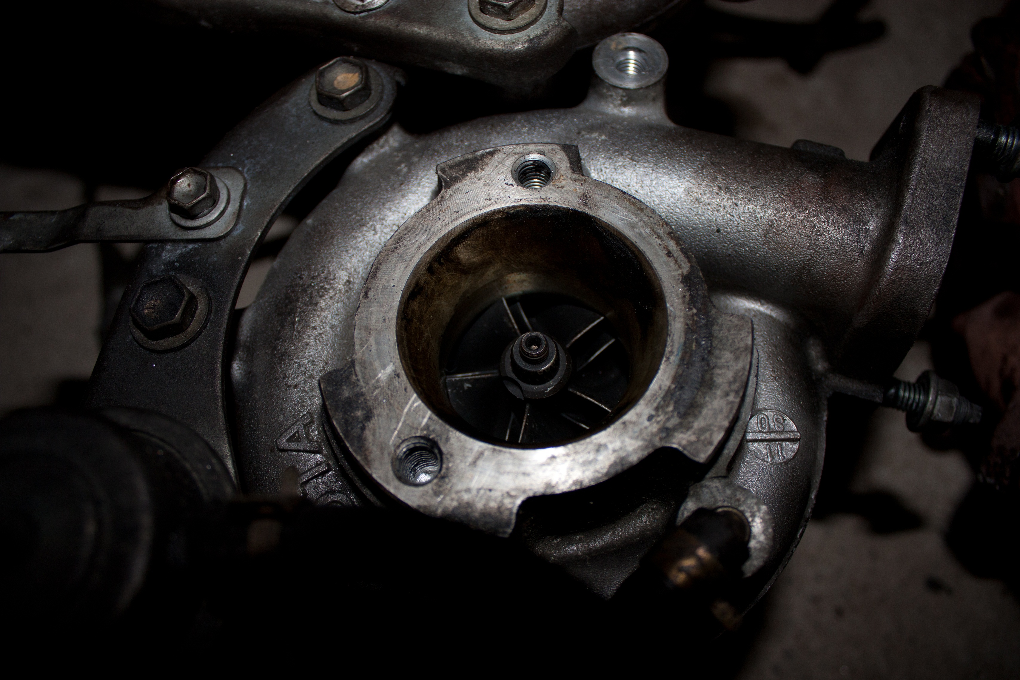

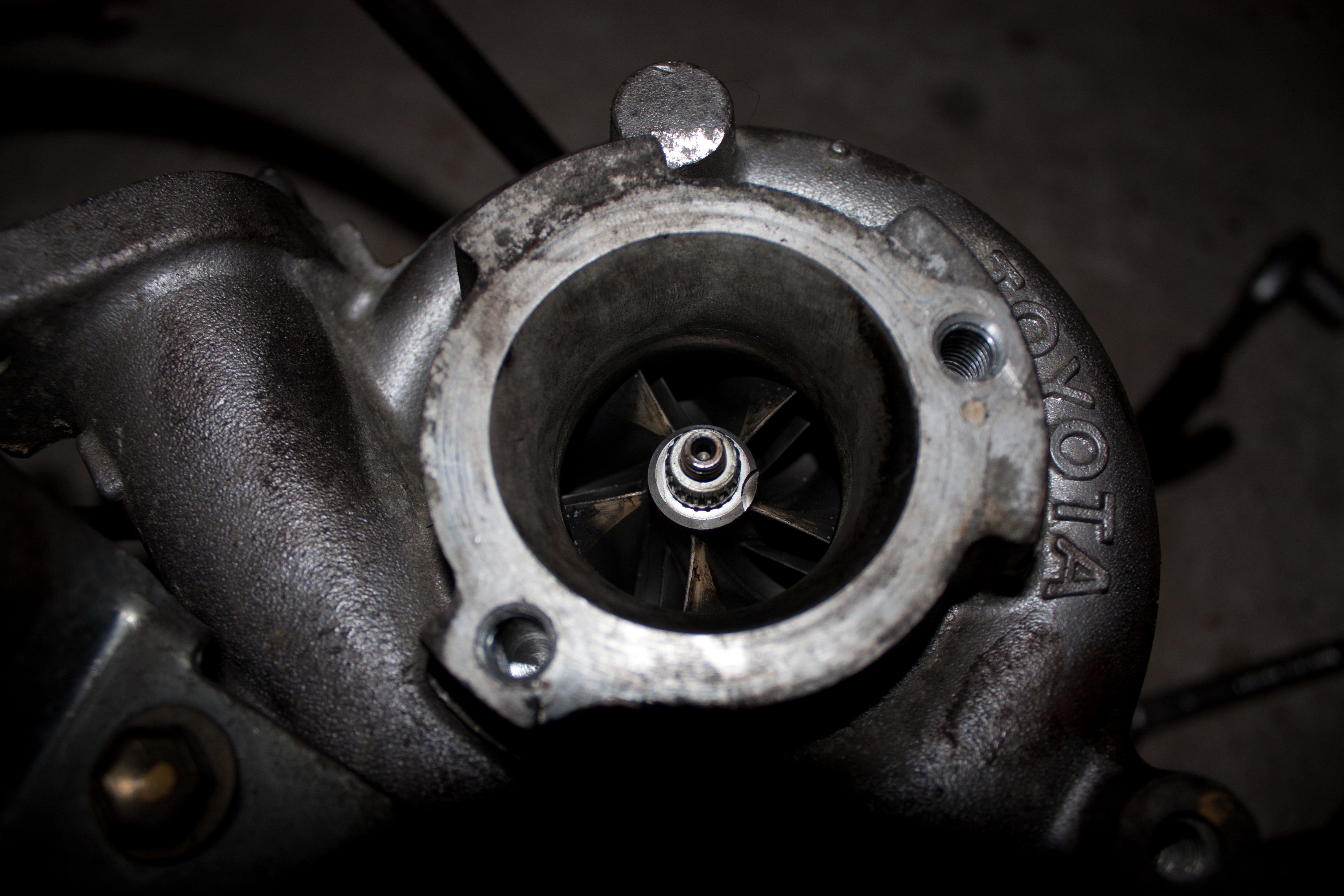

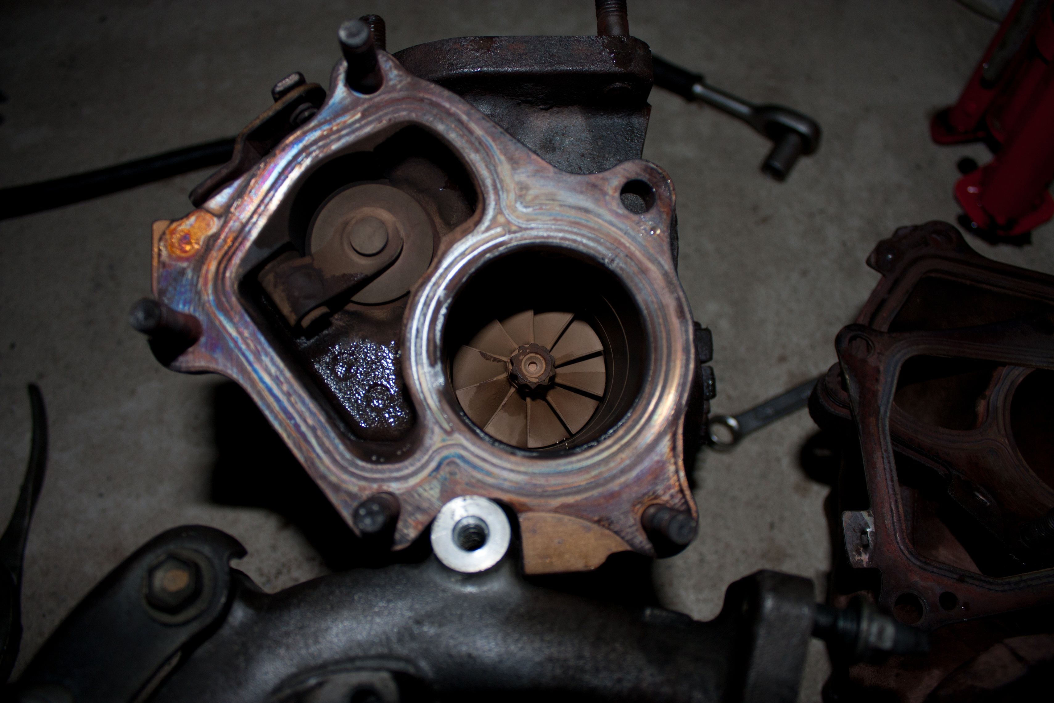

Jop vor allem waren nur noch 2 Schrauben zum auf drehen und ich schlitz mir dann den kleinen Finger auf und blute die halbe Garage voll.... ka boom.png
Hier auch die Bilder. Die Turbos schauen sehr gut aus und es ist weder Spiel noch sonstige Beschädigungen vorhanden. Fast schon zu schade die in so gutem Zustand umzubauen. Aber gut grin.png
