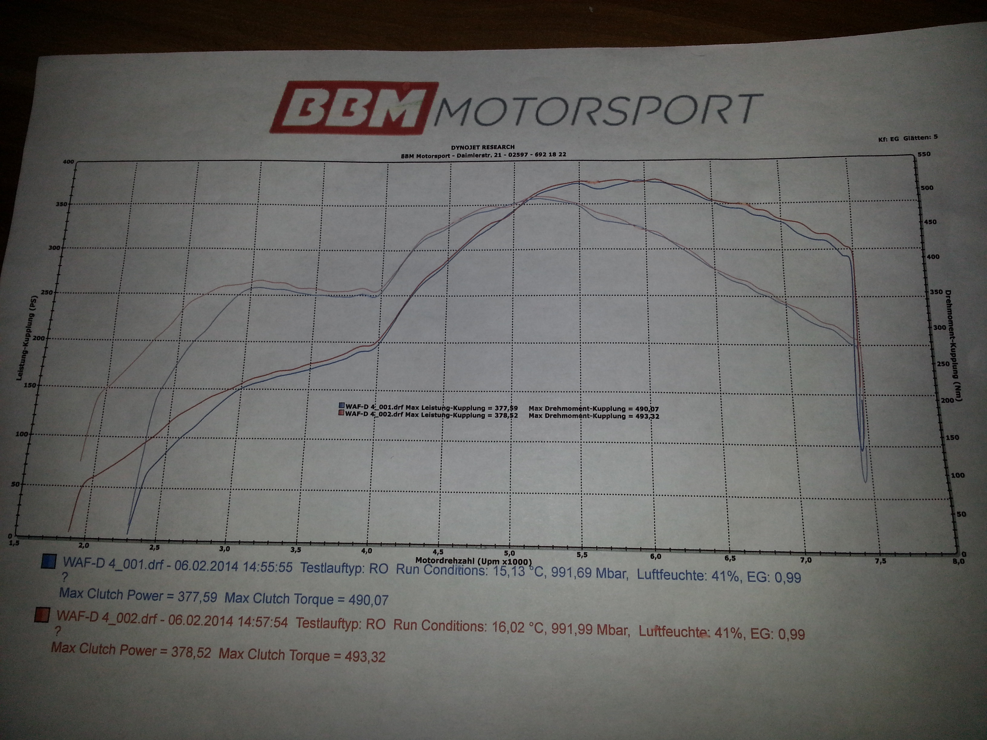

Weiß jemand von euch vielleicht woran es liegen könnte das die
Leistungskurve beim ersten lader so einbricht ?
achso es handelt sich dabei um eine j-spec mit freier abgasanlage, greddy LLK und walbro Benzinpumpe.
Momentan fahre ich mit 1 Bar ladedruck.
Lg
Danny

Sieht für mich nach nem ganz normalen Übergang vom ersten zum zweiten Lader aus:
http://www.mkiv.de/uploads/tx_mmforum/attachment/1282544499454152472
"2. Kurve ist sequentieller Modus" -> Vergleichbar mit deinem Chart.

Schaut bis auf die End Drehzahl normal aus. Hast du irgendeine modifizierte ECU?

Ich hatte mir bei BBM noch andere kurven von supras angeguckt
und davon hatte keine diesen Einbruch.
selbst ein Mitarbeiter meinte das sie sich ehr wie ne singleturbo fährt. Bin leider
noch nie eine gefahren und kann das schlecht beurteilen.
Ich selber hab an dem Steuergerät nichts gemacht weiß aber auch nicht was der
vorbesitzer in Japan gemacht hat.
