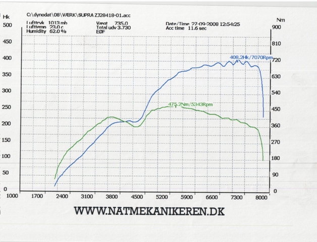

Hallo in BRD. Ich habe als anhang ein Prüfstandsbericht meiner BPU Supra. Ist dass normal mit diesem turboloch bei 4.500 ?
Meine Supra ist eine EU-schalter und wurde mit 1.24 bar gemessen.

Ja ist normal. Da kommt der zweite Lader hoch und damit gibts nen kurzen Einbruch.

Ich bin absolut kein Experte was Leistungsdiagramme angeht, aber das Flattern ab 5.900 U/min find ich eigenartig - hab ich auch noch nie so gesehen. Mal schauen, was unsere Experten dazu dagen!
Sieht so aus, als würde der BC nicht richtig regeln.

ja ok, das ist echt komisch. Hatte ich vorhin nicht drauf geachtet. Sollte eher ne ebene Linie sein.
Kann gut sein, daß der BC da aber nachregelt wie blöd...

Entweder der BC, oder das Ding klopft und die ECU nimmt Zündung weg, gibt dazu, nimmt weg, usw...

Wie kann das sein, dass er klopft? Falscher Sprit wird es ja wohl kaum sein, kann mir nicht vorstellen, dass er 91er Benzin getankt hat.

Ich Fahre 99 Oktan V-Power. Aber Ich bin sehr beeindrukt wie der jetz loss legt im vergleich zu bevor mit 330 ps. Ich habe letzlich einen Aston Martin auf der autobahn erledigt !! Und auch der Neue M3 fahre Ich ohne probleme davon !! icon_smile.gif
: 20. 11. 2008 [07:58]
ist das leistung am rad oder am motor?
kannst du mehr infos posten?
