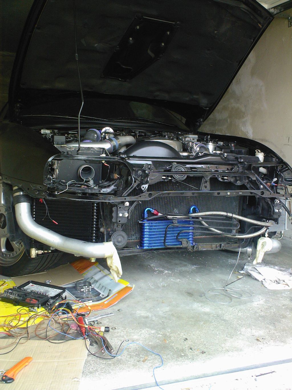

Hallo allerseits,
nachdem ich am Samstag angefangen habe, meinen neuen LLK zu verbauen, habe ich mir auch mal meinen Ölkühler genauer angeschaut und festgestellt, daß der doch auch schon ziemlich mitgenomen aussieht.
Ich bin jetzt am überlegen, ob ich nicht gleich einen neuen (besseren) Ölkühler verbauen soll - hat das schon jemand gemacht und kann entsprechende Erfahrungen posten, oder auch Tipps geben, welche Marken gut bzw. weniger gut sind.
Muß man auf was bestimmtes achten, soweit ich weiß, darf das Öl ja auch nicht zuuu sehr runtergekühlt werden. Der Ölkühler soll wieder an den Originalplatz, passt gerade so über die Verrohrung des LLK.
Gruß, Stefan
http://www.bilder-hochladen.net/files/thumbs/c2i-v.jpg

:frage: :frage: :frage: auf dem Bild sehe ich einen 13 Reihen Zubehör-Ölkühler, das ist doch prima. Was willst du denn noch verbauen?

Zubehör-Ölkühler ? Wo siehst du sowas ? Ich sehe nur originale. Da ist nichts aus Zubehör :rolleyes:

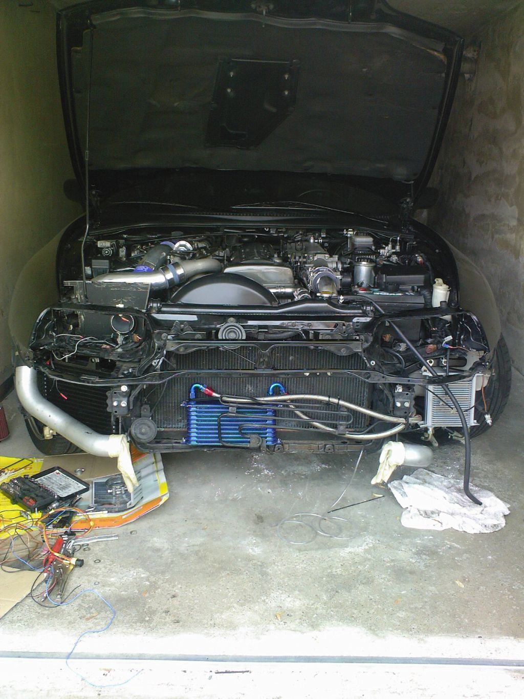

Ich habe 2 Kühler aus dem Zubehör verbaut mit Lüfter. Der schwarze von B&M und der andere Von Mocal. Siehe Bilder. (Habe auch keinen orig. Wandler mehr ) Wenn ich konstant 100 KMH fahre habe ich G-ÖL Temperatur von 50 grad und in der Stadt oder bei Vollgas manchmal über 95 Grad obwohl der Lüfter an ist.
Habe bei Toyota direkt nachgefragt und die meinten das Automatik G-ÖL nicht über 105 Grad werden darf. Ob das wirklich stimmt weis ich nicht genau.. Vielleicht kann noch jemanden was dazu sagen. ( Würde mich auch sehr interessieren )
Lg
und was ist das fürn kühler auf der rechten seite? du meinst ja den linken (schwarz) und den blauen inner mitte und was ist das silberne rechts?
Es geht ja um Getriebe Ölkühler. Die beiden sind Links und rechts bei mir fürs Getriebeöl. Der Linke
( Schwartz ) ist von B&M mit Lüfter und der rechte ( Silber )von Mocal. Der Blaue in die Mitte ist Motorölkühler und der ist von Greddy.
