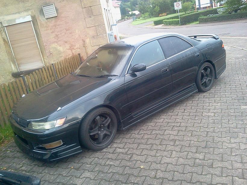

Nein das hier ist nich MK4 spezifisch ich hab nen Chaser aber halt mit nem 1JZ und damit solten ja 75%der 2JZ Mods auch bei mir passen.
Ich fahre auch schon die ganze zeit mit 1,2 Bar und noch (klopf auf Holz) halten die Turbos. Ich will aber für deren Ableben gerüstet sein.

Da ist ein HKS Fcon und ein greddy profec BCC verbaut.
Hab ich von Charged Import racing.
Kiste hat übern daumen 8Kilo gekostet wovon 3000 nur für den TÜV waren.....dafür hätt ich im nachhinein auch gleich ne MK4 kaufen können
