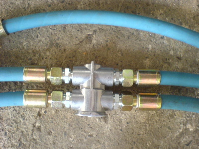

Hallo Uwe bei deinem Kit ist kein Thermostat integriert gibt aber eins was man zwischen die
Ol Leitungen macht bei www.racimex.de
: 08. 03. 2008 [10:42]
ja bei mir war auch keins dabei, hab es zusätzlich integriert

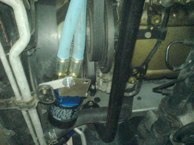

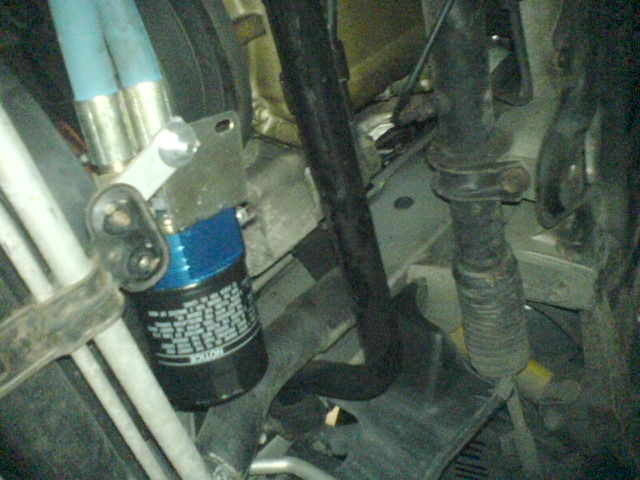

wo hast du denn den Ölfilter untergebracht, ich find irgendwie keine vernünftige Stelle.
Bin schon fast soweit mir ne Adapterplatte mit integriertem Thermostat zu bestellen...
Weil, wenn ich nachher genauso beschissen an den Filter komm wie an der Originalstelle, dann macht die ganze Aktion eh keinen Sinn icon_frown.gif
hier sintz mei Ölfilter
http://www.coupe-parts.de/oelfilter1.jpg
http://www.coupe-parts.de/oelfilter2.jpg
da komm ich sehr gut ran und es tropft kein Öl mehr beim Filter wechsel icon_wink.gif unterbodenschutz muss halt immer ab aber das geht in 1 min. bei mir icon_razz.gif

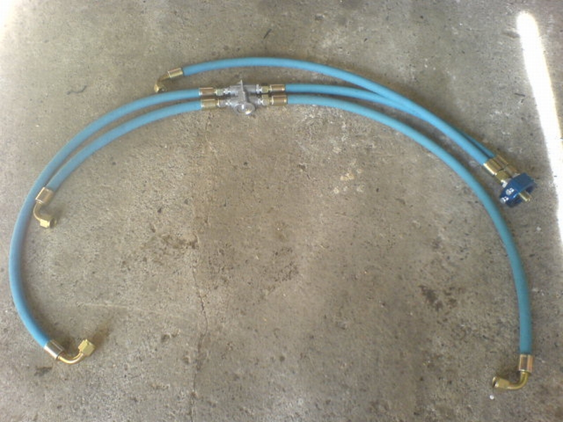

das Thermostat
http://www.coupe-parts.de/LLKFertig3.jpg

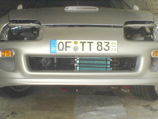

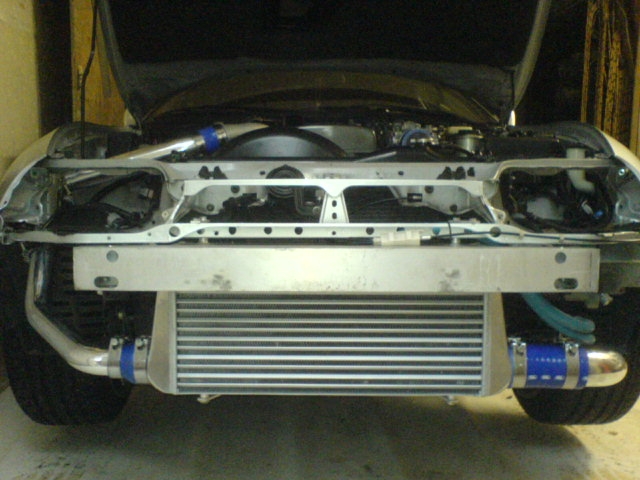

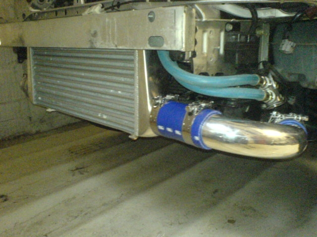

Hm,
nicht schlecht...
Allerdings wollte ich meinen Kühler endlich in den Bereich des Lufteinlasses auf der Beifahrerseite bauen...
Hab den bis jetzt auch zwischen LLK und Klimakühler gehabt und war mit der Kühlwirkung nicht so zufrieden...
Wie bist du mit dem Wirkungsgrad zufrieden?
Uwe
: 11. 03. 2008 [22:54]
ich bin sehr zufrieden icon_smile.gif was hast du den da für ein Ölkühler?? ich habe ein 25 Reihen Kühler (US Modell) die Rippen sind viel grösser als die DE Kühler icon_wink.gif
