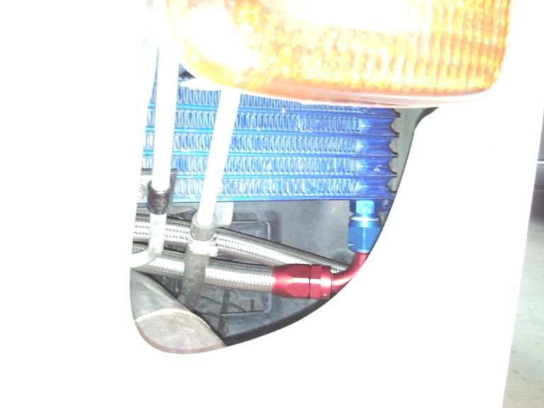

Und bekomm ich den Ölkühler in den Maßen im Wagen platziert? (im seitlichen Lufteinlass der Blinker).
Ich habe das Autobahn delux Kit mit Relocation, 10an anschlüssen und Mocal Inline Thermostat(11row). Identisch mit Greddy und qualitativ sehr hochwertig! Hab es auch im seitlichen Lufteinlass eingebaut, es ganz weit oben angebracht und tortzdem war es sehr eng im Raum... einen 16row wirst sehr sehr sehr schwer da reinbringen, alles darüber geht sich dort 1000% nicht aus!

Kagge, und ich dachte ich bekomm dort nen 25 Row rein :/
