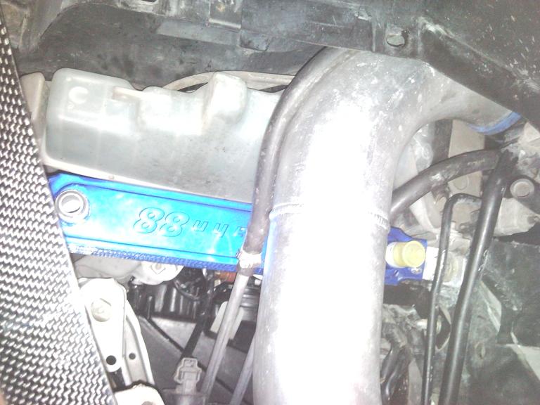

Kagge, und ich dachte ich bekomm dort nen 25 Row rein :/
Die abgebildeten 25er ist ungefähr so groß wie der 16-Row von GReddy. Die Reihen beim GReddy sind größer, als die auf dem Bild - die Reihengröße ist nicht genormt. Daher meinte RedLineMKV, dass mehr als nen 16-Row nicht reinpassen wird und er hat ja quasi Recht.
So wie ich das auf dem Bild sehe, sind die beiden Kühler bei dem Umbau schräg. Ich empfehle natürlich einen möglichst geraden Einbau. Beim 16-Row und bei Deinem 19er / 25er geht das nur bedingt, weil die einfach saugroß sind. Wenn Du den auf der Abgasseite (also Fahrerseite RHD bzw. Beifahrerseite LHD) hinter der Ladeluftverrohrung, direkt vor der Radhausschale anbringst passt er zumindest rein und Du brauchst nicht die Schürze anpassen. Ist aber sau eng dort! Zumindest sitzt dort mein GReddy 16er(siehe in meinem Fred: Erste Bilder Single-Umbau, Seite 1).
Auf der Ansaugseite geht das auch, wenn der Spritzwasserbehälter versetzt oder entfernt wird. Ich habe keinen mehr - spart satte 5 kg!
