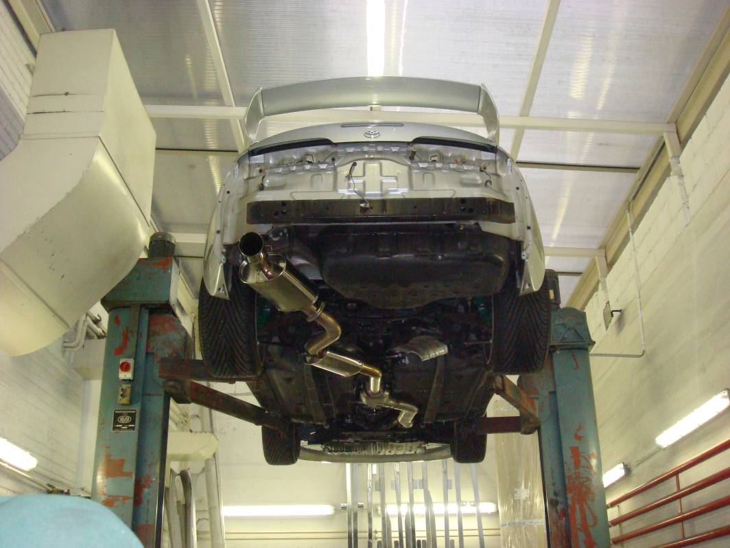

tanabe medalion touring
ich bin am überlegen mir die auspuffanlage zu kaufen weil mir die nür spec einfach zu laut ist ohne silencer und mit hat die keinen guten durchfluss (jaja, ich weiss, warmduscher, opa, weichei usw grin.png )
hat die einer von euch drunter? ich meine das auto soll nicht wie serie nach golfwagen klingen, aber auch nicht so dröhnen. wie ist die passform?
sind da durchgehende rohre in den töpfen oder wird da die strömung gebremmst?
sollte keine leistungsbremse werden weil bald auch eine andere puste an den block kommt
Sie hat ein netten klang, und ab 4000umdrehungen hatt sie dan noch ein netteren tifen klang grin.png

greggy hat die auch drunter und ist auch sehr zufrieden ...
is das nich auch ne 4" anlage ??
: 21. 09. 2007 [14:10]
Ich kann nur gutes über diese Anlage sagen.
Eher leiserer, aber sehr dumpfer Ton.
Beste Qualität (hab noch keine besser verarbeitete Anlage für den Supra gesehen).
Günstiger Preis.
Der Durchfluss reicht locker für 700 PS, denn das Ding hat immerhin volle 3" und ausschließlich Durchflussdämpfer !!

Diese ganzen knicke und bögen...... das muß doch Leistung klauen!
Also ich hätte hinten angekommen noch einen Bogen zurückgelegt für den Staudruck meine ich (-:

Die Klappe macht irre Verwirbelungen.
Wenn sie zu ist, hast du fast in etwa so einen Staudruck wie mit dem installierten Silencer.
Und ja, die NÜRSPEC ist, bei Single, saulaut und dröhnt wie irre.
Die paar (lächerlich wenigen und nicht merkbaren) PS, die dir die Biegungen in der TANABE kosten können niemals den Vorteil des kräftigen, aber niemals dröhnenden und schon gar nicht saulaten Sound der Tanabe aufwiegen !
Mir haben mehrere Tuner bestätigt, dass die Tanabe supereffizient ist und die Leute nur andere Auspuffe kaufen, weil diese laut sind........die Meisten wollen das so.....
Noch ein riesen Vorteil: die Tanabe hängt WESENTLICH höher als die Nürspec !!
