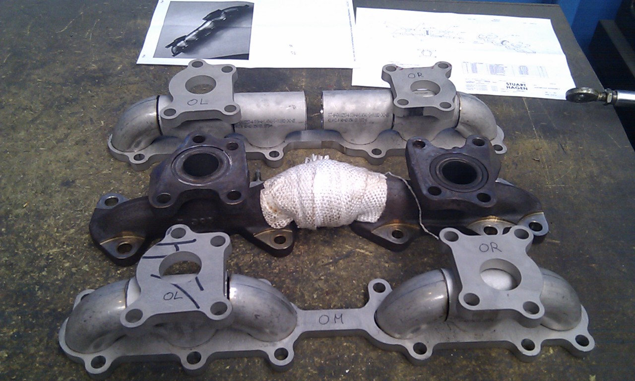

@CanisLupus: Alles klar...mich würde vor allem die Höhe Und die Grösse der 6 Ausschnitte interessieren & die kompletten Masse der 2kleinen Flansche inkl. Distanz zueinander.
: 13. 02. 2012 [18:58]
CanisLupus
: 26.12.2009
: 2525
Sag mal das letzte Kit da, was bzw wofür ist das?
: 13. 02. 2012 [20:24]
Scarefaze
: 22.06.2011
: 779
Das ist ein fertiger Kit für einen T4 Singel....So in etwa sehen dann auch meine Einzelteile aus, nur aus besserem Material und man muss bei den 2 T-Stücken jeweils den Einschnitt für die kleinen Flanschen machen.

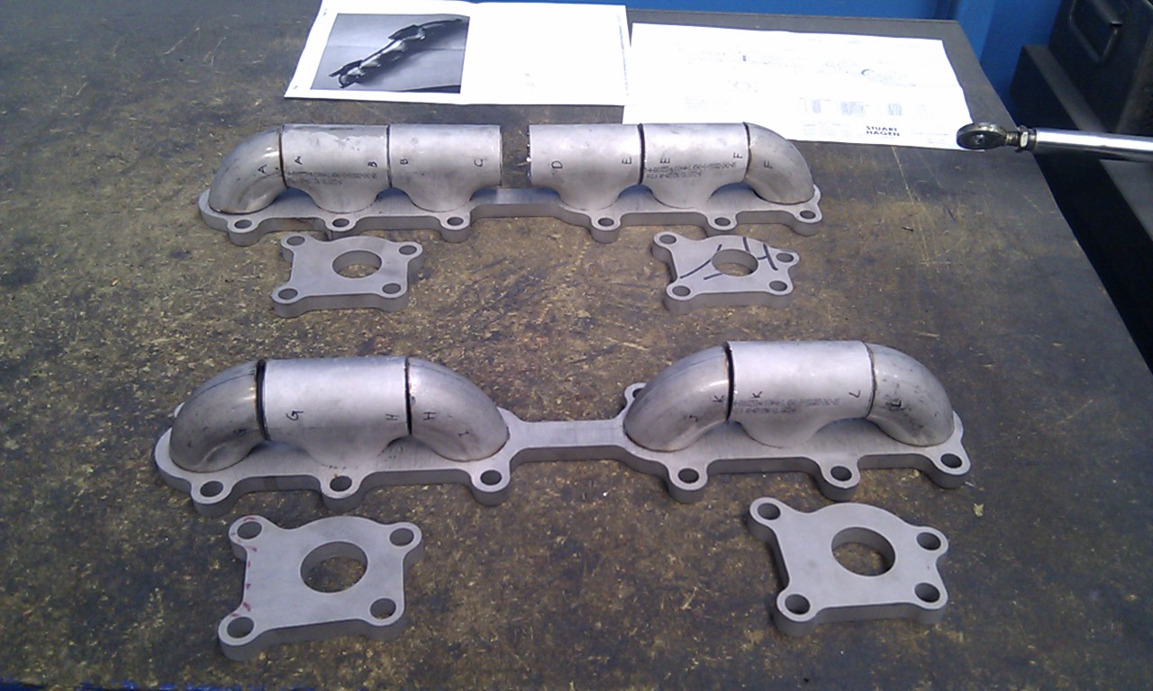

Endlich!!!!

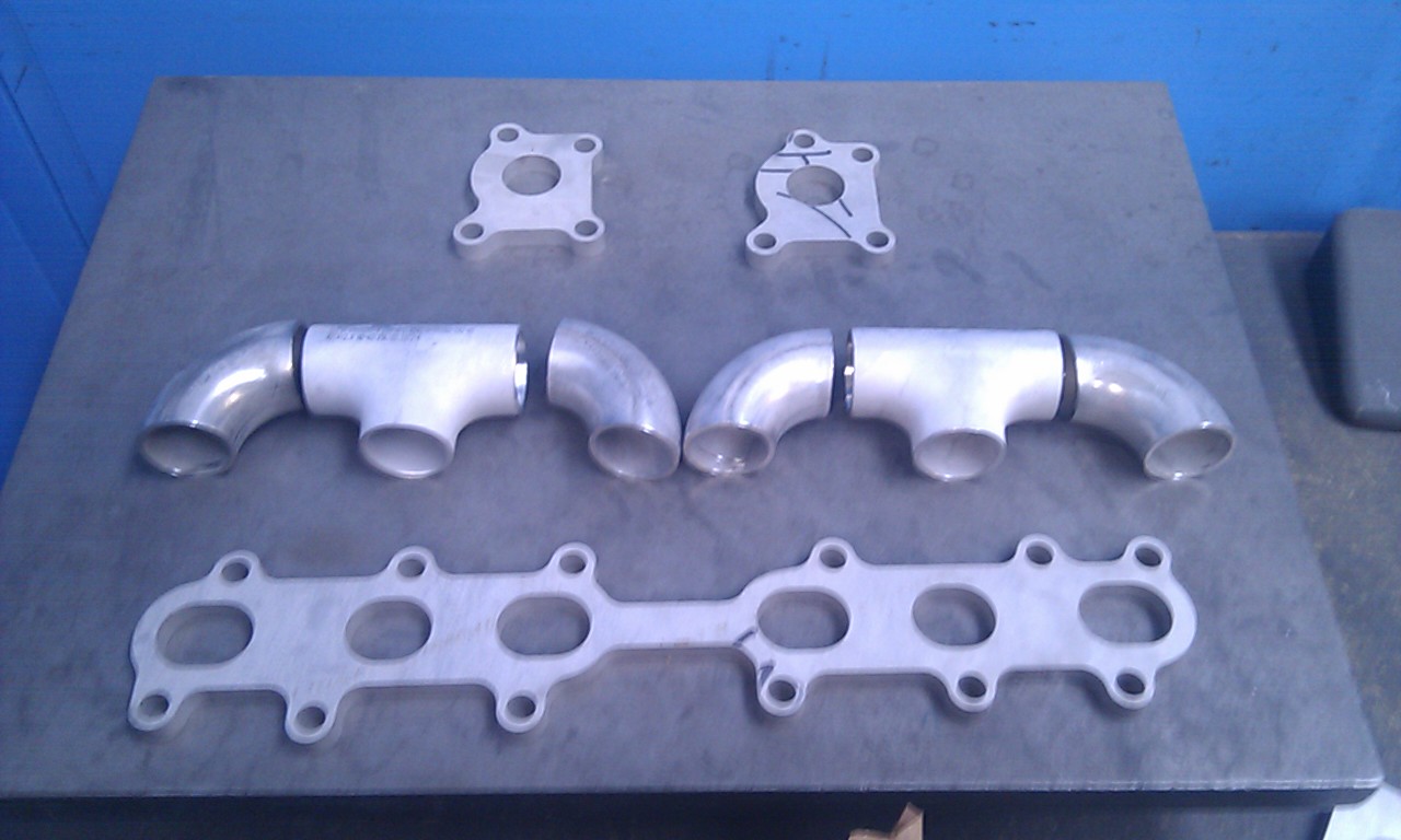

@CanisLupus:
Nein..............Ich hab jetzt soweit alles............nur noch ausbrennen lassen und zusammenbrutzeln.

Morgen sollten sie fertig geschweisst sein und dann noch bearbeiten.
Ich denke mit allen Bearbeitungen und so wird er etwa bei 800 Eus. liegen und ich
denke ich werde so schnell keine weiteren mehr machen.
Also das heisst 1 Stück ist zum Verkauf! Sorry Jungs vielleicht überleg ich es mir später ja
nochmal anders.
MfG Marco
