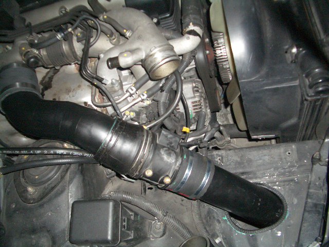

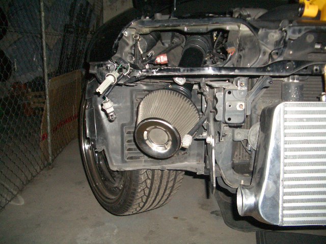

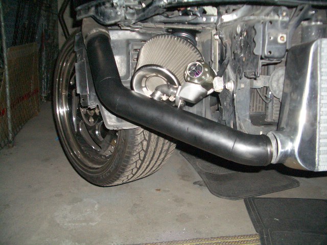

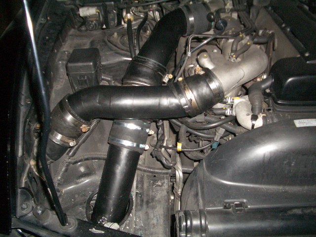

Hallo,
Wir haben fast alle Probleme mit unsere offener Luftfilter. Wenn man keinen Icebox gebastelt hat saug der Filter die heisse Luft von Motor. Die Meistens haben ja von uns einen FMIC und keine SMIC mehr. Und deshalb habe ich einen grossen Loch hinterm Scheinwerfer gebohrt und den die Ansaugrohr vom Luftfilter einfach runter verlängert.
Und so sieht es aus....
Und dann müsst ihr die alte Luftfilterkasten nach Rohre umgebaut wieder ganz normal einbauen (leider habe ich davon keine Bilder gemacht)

Abgesehen von der Optik denke ich, dass es einen gravierenden Nachteil bei dieser Konstruktion gibt.
Der Filter hängt quasi voll im Dreck. Jeglicher Schmutz, Matsch, Regen, kleine Steine etc. fliegt genau gegen den Filter. Die Haltbarkeit und Filterwirkung reduzieren sich garantiert stark.
Großer Vorteil ist natürlich, dass der Filter viel stärker mit kühlem Fahrtwind "beatmet" wird.

würde ich NIE machen......abgesehen vom Dreck......da kriegst das volle Wasser ab!
Schon mal was von "hydrolock" gehört?
Oder fährst du nur, wenn die Sonne scheint?

ich kann mich nur austri anschliessen..wir hatten sowas in der Art am Corrado...haben direkt und die Luft geholt...nach der ersten Fahrt im Regen war alles vorbei und der Filter hat danach ausgesehen icon_smile.gif

Also , ich fahre nur bei schönem Wetter und meine Filter ist von Blitz, der ist komplett aus Metall von daher habe ich davon keine zweifel. Er geht nie kaputt und hab ja sowieso einen Gitter am Stossstange....
Ich hatte davor auch einen Box gehabt aber mein Luftfilter ist nicht eingetragen... Und ich hab die schnauze voll von Spezial TUV... oder soll ich sie zigeuner TUV nennen!!! icon_razz.gif
Ich bin im moment sehr zufrieden... !!!!

I hope it doesn't cause turbulences in the MAF sensor and then give to the ecu some false informations cause it's like a ram-air induction. :unsicher:
Whit a MAP sensor there woulden't be any problems.
That`s not a problem.
The MAF does read it, no matter if it is rammed or not..........
