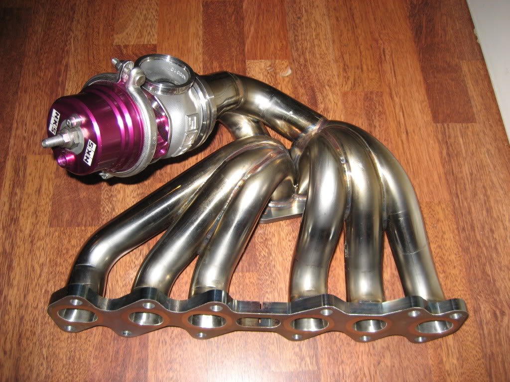

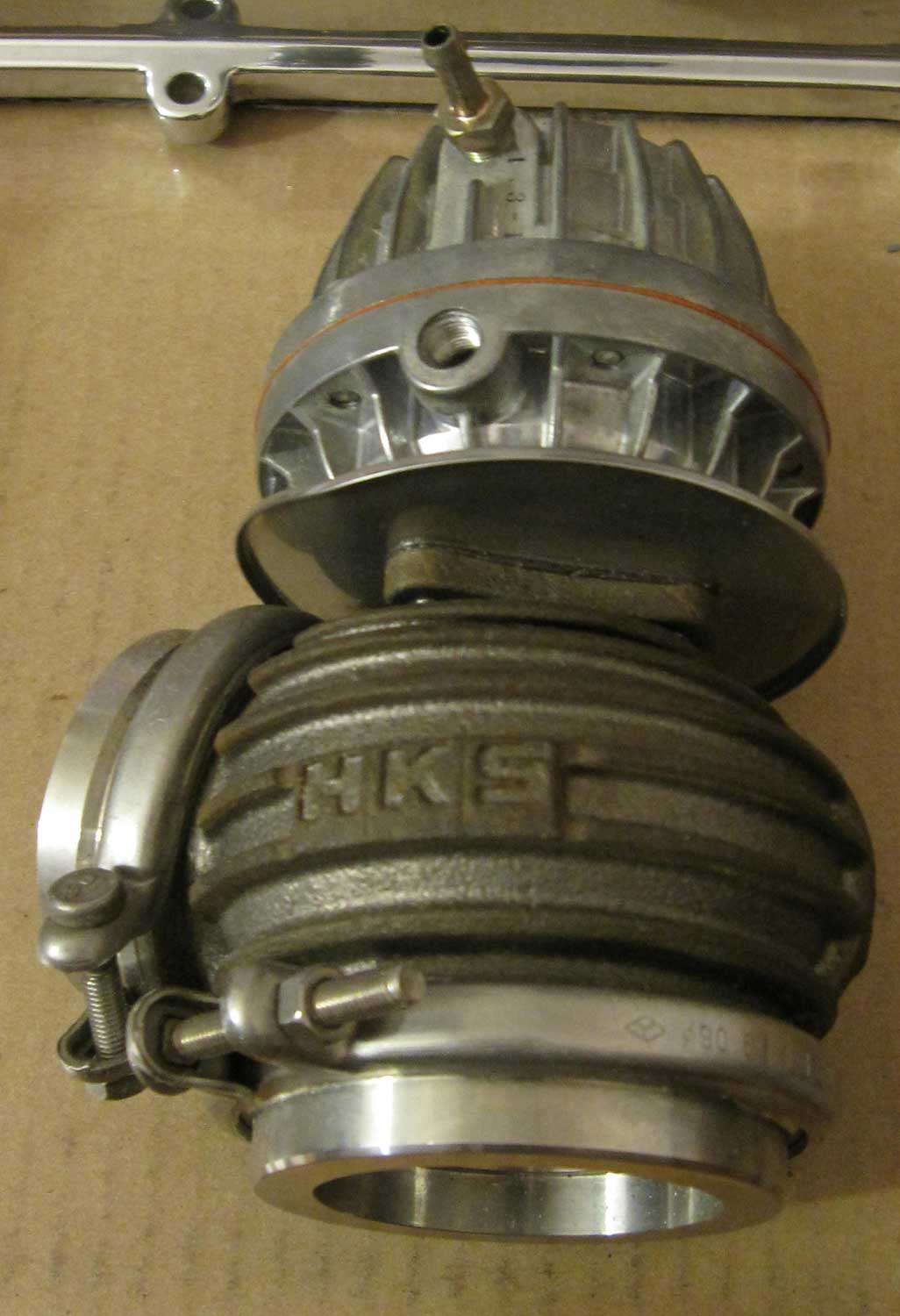

Also ich fahre das selbe Wastegate
Hi,, ihr habt verschiedene Wastegate! Tomi, deins ist GT (bild 1) und Avalance GT 2(bild2)
gruss,Andy...
