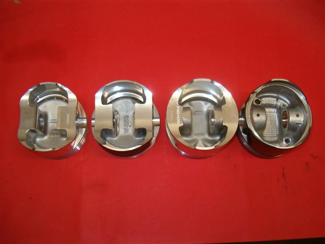

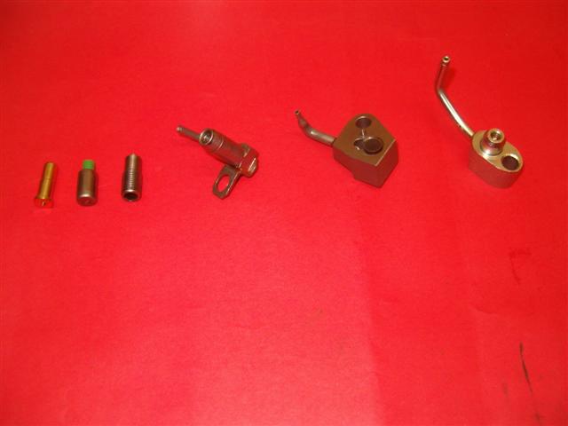

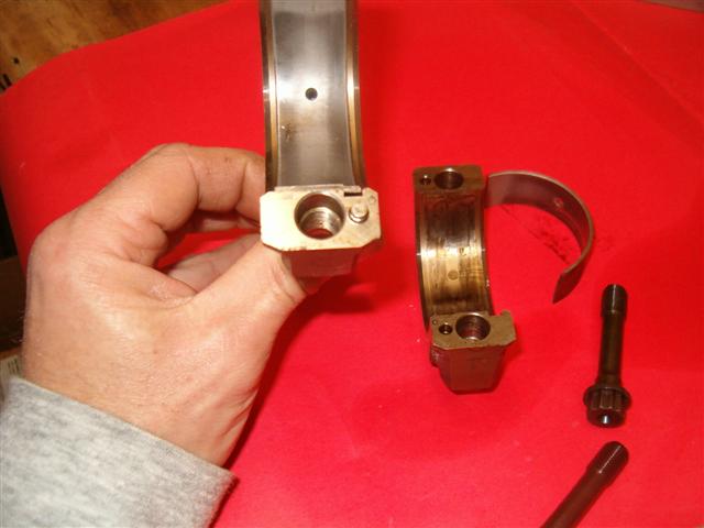

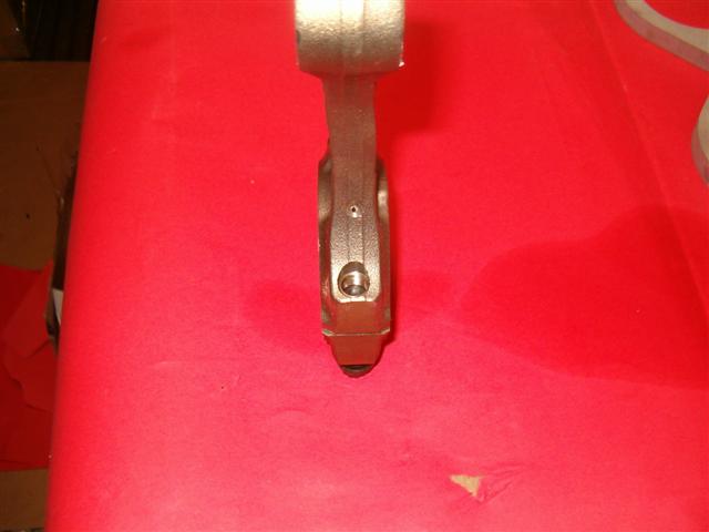

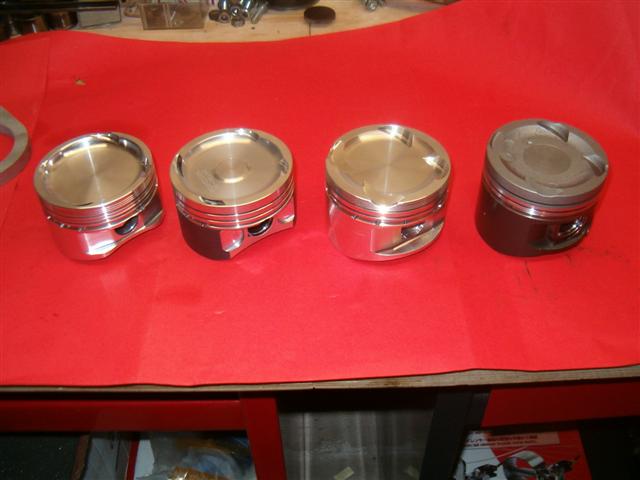

Bild 1 und 2 zeigen ein Original Toyota Pleuel mit spritzbohrung zur KBK
Bild 3 und 4 zeigen verschiedene turbo Kolben von links nach rechts Arias,Wössner,JE,STD.Supra beim STD.Supra kolben ist von unten zu erkennen die Bohrungen
für den kühlkannal der Ringförmig durch den Kolbenboden läuft
Bild 5 zeigt verschiedene Spritzdüssen zur KBK ganz links die in der Nachrüstung am
meist verwendete da sie am kleinsten ist und dadurch gut unterzubringen die Ganz rechts
mfg thomas

Ist das auf dem Foto ein Pleul von deinem NT Block ? Wäre ja mal echt ne gute Nachricht wenn ich jetzt doch KBK hab icon_smile.gif
