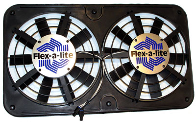

Hat jemand von euch schonmal Elktrolüfter an dem Originalen festgemacht?
Chris
Hy Chris!
Jep, ich hab die hier von Flex-a-Lite drin.

Hab auch ein E-Lüfter am Serie Kühler und leistet treue Dienste icon_biggrin.gif seit 5 Jahren
