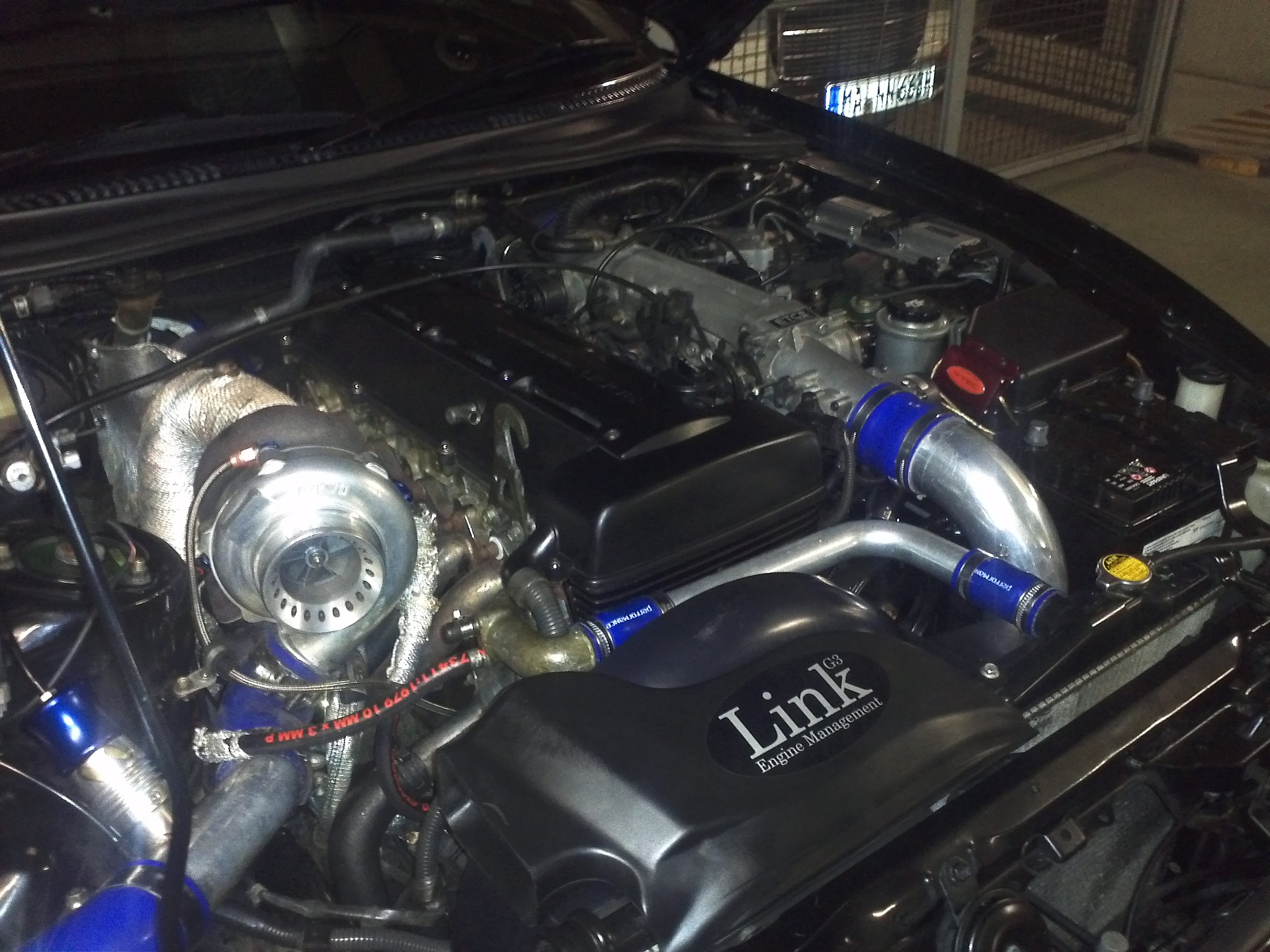

Bei mir Gehen die Anti Surge Lader besser mit den Strömungsgünstigeren Einlass Trichtern.
http://s7.directupload.net/images/110925/snsjhgp7.jpg
http://s1.directupload.net/images/110925/bkw4qv53.jpg
MFG Thomas
: 25. 09. 2011 [18:53]
