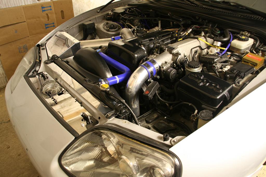

Hallo Jungs,
ich möchte einen offenen Luftfilter bestellen, welchen könnt ihr empfehlen und passt
am besten in die Airbox vom The One hinein?
Ich habe auf folgender Seite eine ganze Liste gefunden, bin mir nicht schlüssig welche Größe
ich nehmen soll?
Wie habt ihr das mit der Verrohrung gelöst? Tipps?
www.sandtler.de/inhalt_index.htm
Anbei noch ein Bild von der Airbox?
thx
Chris

Würde auch zum KN oder Apexi greifen. Bei den beiden kannst nix falsch machen. Ich fahre selber in nen KN in der DIY Airbox, kann bis jetzt nix negatives sagen.
Den Apexi hat z.B. Maik verbaut.
: 07. 12. 2009 [14:41]
hab den, wie andi schon sagte, apexi verbaut.
ich glaube aber nicht, dass man da große unterschiede zwischen den beiden feststellen kann.
ich persönlich bin nach dem test auf mkiv.com gegangen...
hab auch ne DIY airbox verbaut...mußte halt nur noch 2 samco schläuche dazu kaufen.
meine wahl wäre auch k&n oder apexi kit...je nachdem was du einfacher bekommen könntest.

vielen Dank für die Hilfe. KN werde ich wohl kaufen, da einfach zum bestellen. Nur welche Größen soll ich nehmen? Was habt ihr für Durchmesser?

Das kommt halt drauf an, willst/hast auch die Box verbaut? Ich bin in 2 Wochen wieder zuhause, dann kann ich dir den KN mal nachmessen. Soltle aber in etwa die Größe haben wie Maiks Apexi.
EDIT: Hab gerade nochmal oben gelesen, du willst ja auch die Box verbauen icon_wink.gif Wie gesagt... haben beide in der Airbox verbaut.
