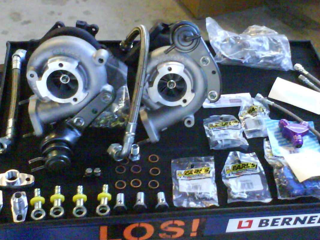

@ SILVERSURFER
du lagst schon richtig mit deiner annahme dass die GT28 Lader sequentiell laufen, anscheinend gibt es da 2 kits, einer mit Hybrid-ladern und einen mit GT28r ladern welche mit dem sequentiellen system weiterlaufen, ich fahre das zweite, sequentiell, und kann bestätigen dass sich der wirkungsgrad der lader um c.a. 500umd nach oben verlagert. kann leider noch keine konkreten angaben machen da sich mein getriebe verabschiedet hat, aber bis dato binn ich sehr zufrieden.
