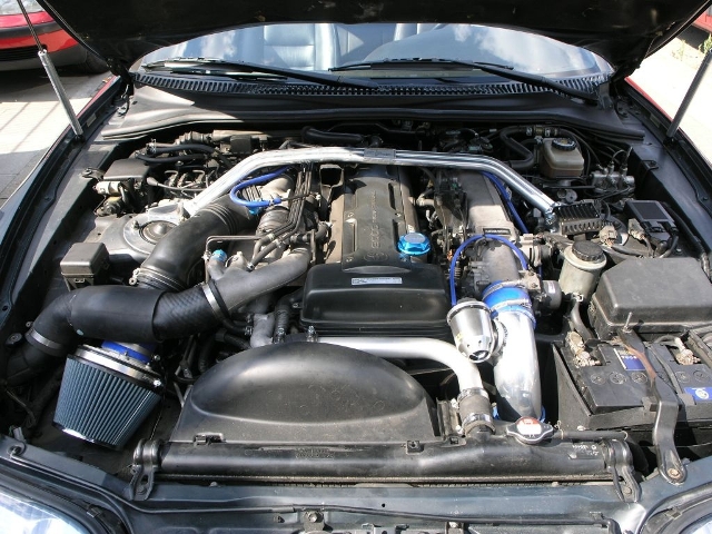

Hallo Jungs,
ich stehe gerade vor einem kleinen Problem. An meinen Greddy 3 row ist ein Blow Off dran, ich muß den Unterdruckschlauch vom Ventil irgendwo anstecken. Andy meinte irgendwas hinter der Drosselklappe!? Wie und wo habt ihr den Schlauch angeschlossen? Gibt es irgendwo vielleicht ein Bild? Kann ich einen Originalen Schlauch abhängen und den für das Blow Off dazwischen hängen?

Wie Andy sagte, den Unterdruck kannst du an allen Anschlüssen nach der Drosselklappe abzapfen.

Hallo Don,
danke dir vielmals. Kannst du mir das vielleicht amBild zeigen, wo genau ich dass abnehmen kann? Würdest mir wirklich weiterhelfen, ich habe absolut keinen Plan.

das blid zeigt doch schon wu du es abnehmen kannst! zb da wo auf dem bild das originale war und jetzt der blaue schlauch zum bov geht... oder dort wo er bei der drosselklappe anfängt.

Das Bild ist nicht von meinem Motor!
Kann ich auf der Ansaugbrücke wor Traction-Control dran steht, ganz hinten an der Spritzwand irgend einen Schlauch abnehmen und den vom BOV dranhängen, oder muß ich dass ganz vorne tun?

nim doch den vom original bov! wo der angeschloßen ist beim ori bov und an der ansaugbrücke siehst du auf dem bild was du reingestellt hast, das der kleine blaue schlauch der von links zu dem bov geht...

Danke! Jetzt zischt es zumindest mal. Ich fahr jetzt mal ne Runde, dann schauen wir weiter!
