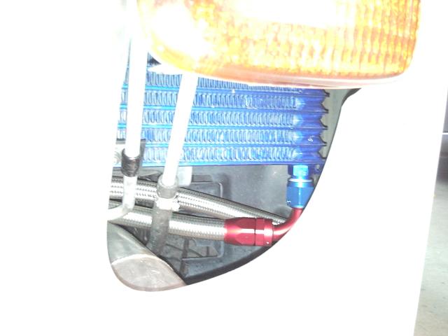

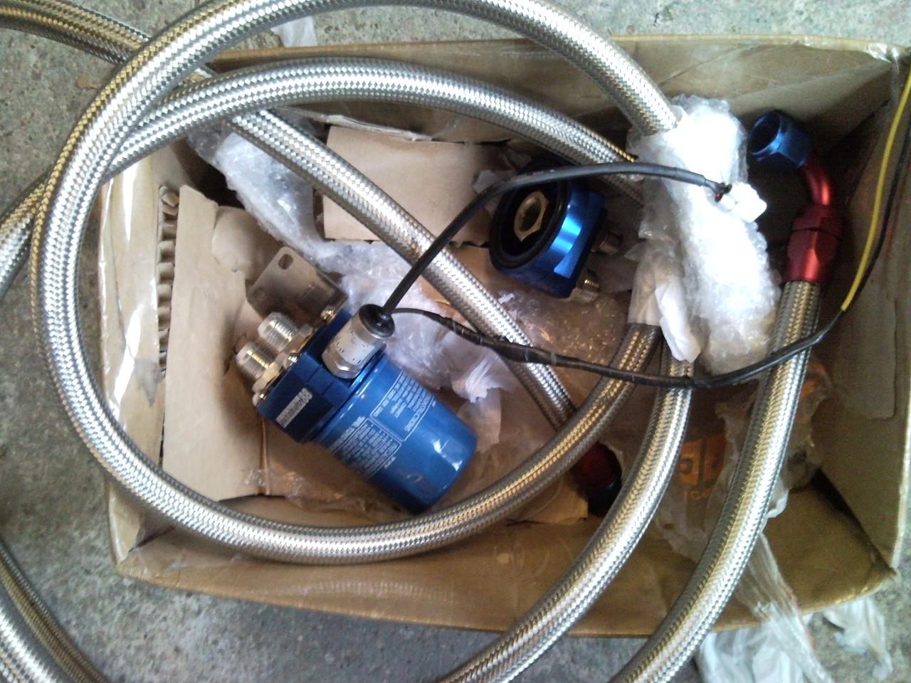

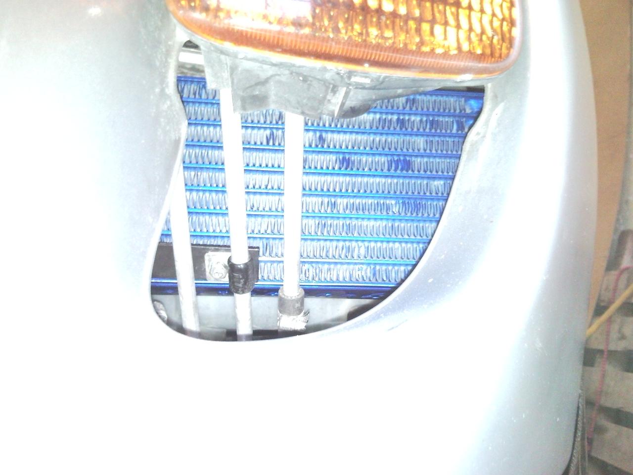

Wollte heute meinen Ölkühler einbauen die ich schon seit einer Ewigkeit rumliegen habe(war ganz schön staubig im Packeticon_biggrin.gif) Hab den Ölkühler gleich hinter der Servokühlschlange angepasst, nur finde ich für den Relocation Teil bzw Ölfilter keinen Platz... hat jemand da Erfahrung? Ach ja, der Ölkühler Set ist vom Autobahn88 und 10reihen.

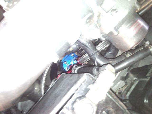

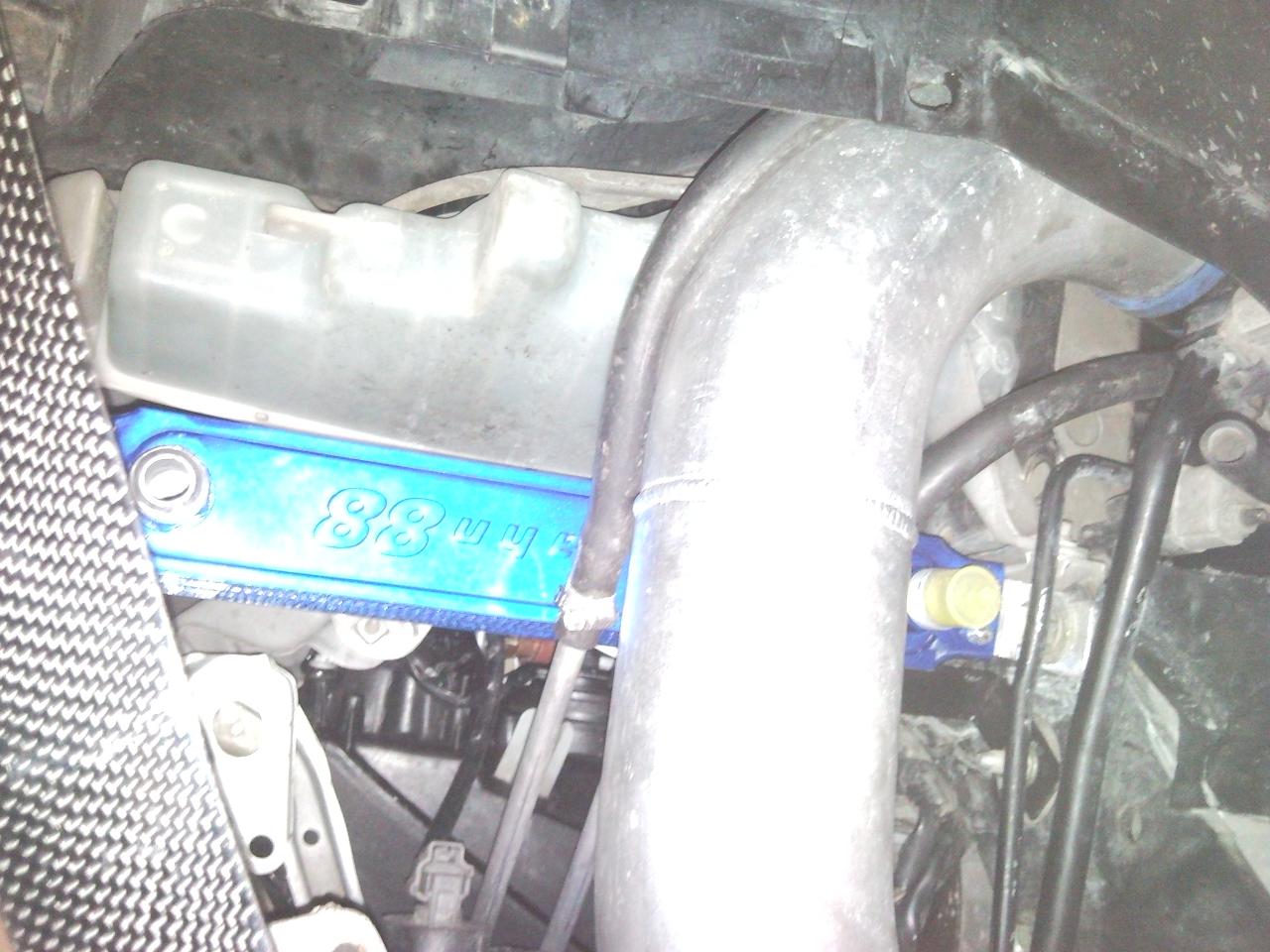

so Leute, hab da mal ein Platz für den Oilfilter gefunden(nicht da wo ich sie urspünglich eigentlich haben wollte)... war eine unschöne Arbeit ohne Hebebühne und noch dazu hat es beim ersten mal auch öl verloren da ich die Schrauben an den Adaptern vergessen habe richtig anzuziehen(also alles ab und wieder rauf)... jetzt passts aber mal.
Habe 7Liter mobil1 5w50 reingeschüttet. erst nach 5-10min hab ich 70-80C° Motortemp, da ich kein Thermostat eingebaut habe, das Öldruck ist bei warmgelaufenem Motor im leerlauf 2bar....
Sobald das Wetter besser wird, werd ich mal ein paar Vollgasorgien machen um zu sehen ob das Autobahn88 Kit auch wirklich was taugt (und hoffentlich dicht bleibt. icon_smile.gif )

Ich hab den Greddy relocator kit.
Da hab ich einen Thermostat, 2 Anschlüsse für Öldruck und Öltemperatur
und den Filter hab ich an einer gut erreichbaren Stelle.
So ist´s für mich optimal.
