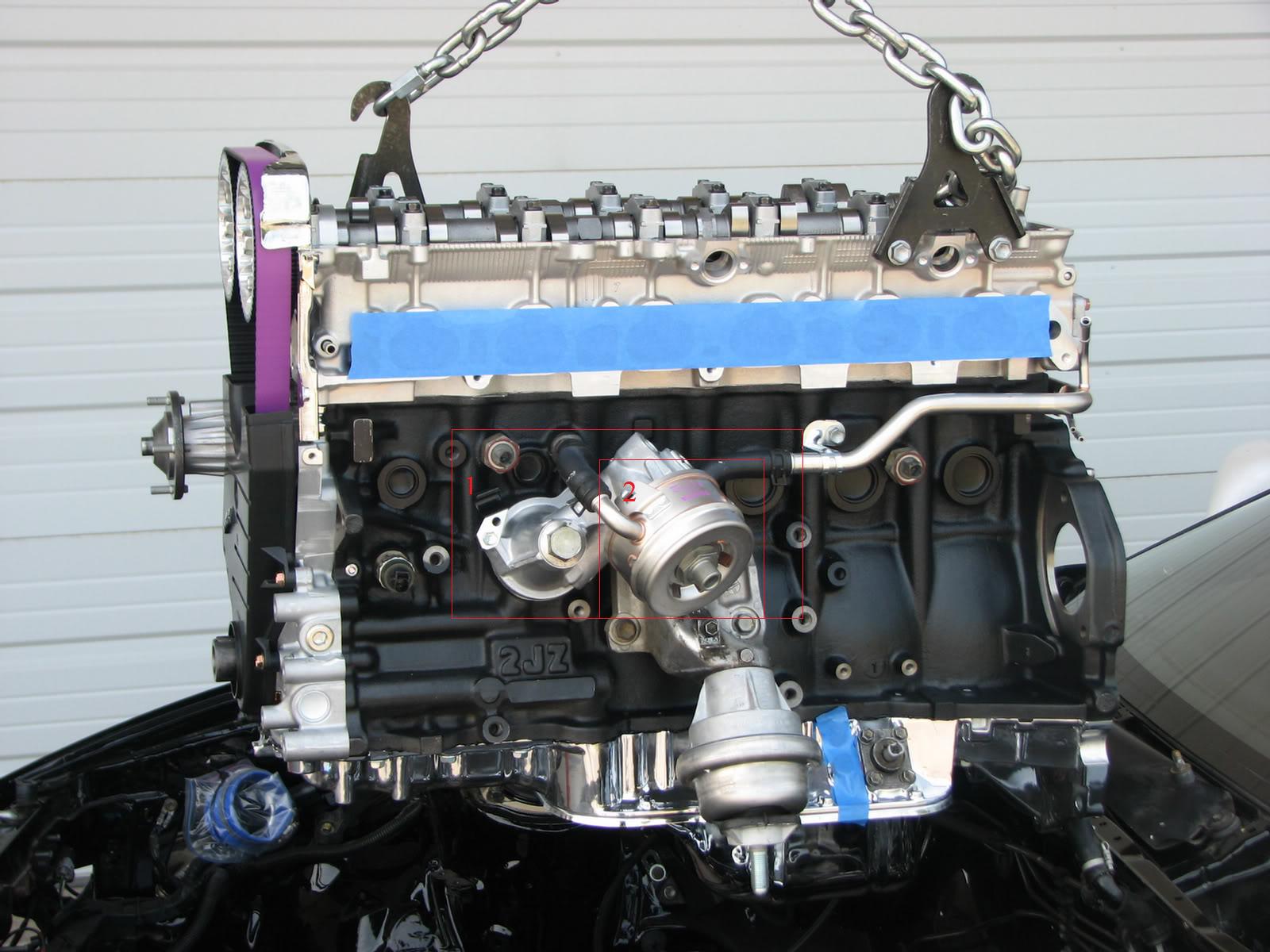

hat jemand ne ahnung wie man den Wärmetauscher runterkriegt?
Mit eingebautem Motor wirds lustig.....

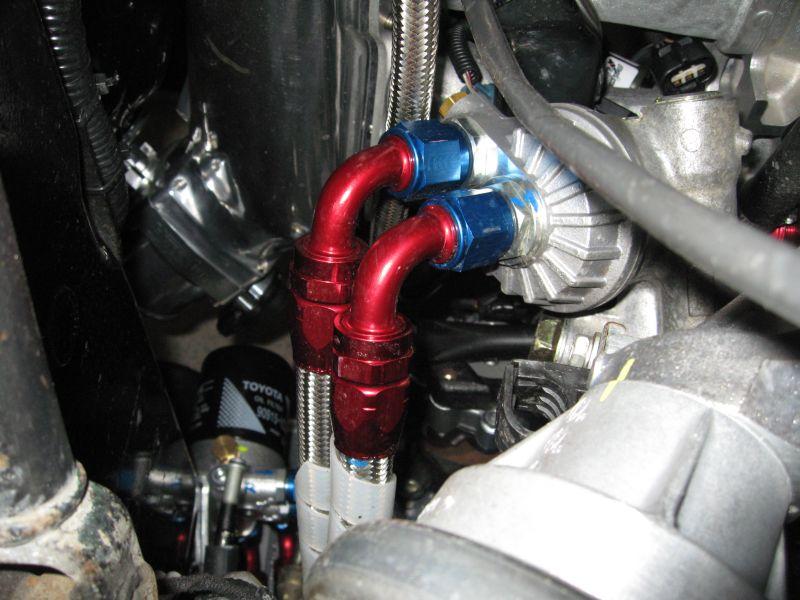

Kann ich diesen Wärmetauscher nicht rauskriegen, wenn ich nur die Ansaugbrücke rausnehme? Und komisch ist auch dass manche den Ölkühler Adapter komplett an den Block machen und andere noch an das rest Teil vom Wärmetauscher.

Ich hab´s im ausgebauten Zustand gemacht, daher kann ich dir nicht sagen ob´s anders auch geht.
Plaz ist jedenfalls nicht viel.

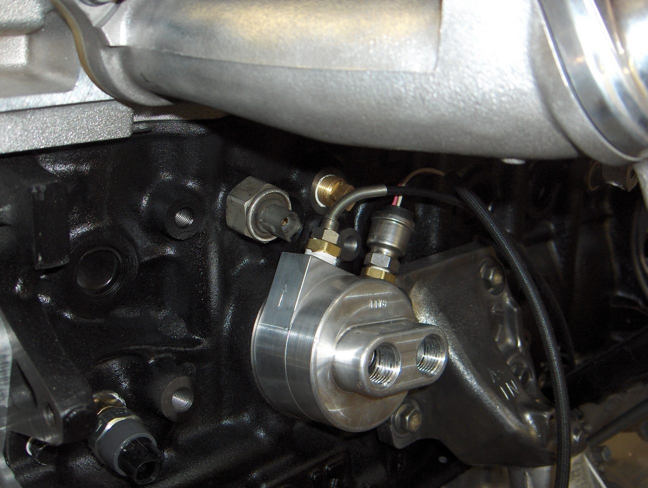

Der Adapter soll natürlich direkt auf den Block und das restlcihe Zeug gehört weg.
Dazu benötigst du dann eine spezielle Schraube aus dem Ford Zubehör.
Die die das nicht haben, lassen eben den Rest drauf und schreuben den Adapter dort drauf.
Aber ganz weg ist besser.....und Schraube bekommst du porblemlos, wenn du weißt wo...ich glaub sogar, ich hab noch eine irgendwo rumliegen.

Nein, das ist ja adapter zu Filter.
Ich rede von Motorblock zu Relocator.
Du wirst ja gleich einen Relocator verbaunen, keinen Adapter, oder.

Vorab schon mal die Bilder meines Relocators und die Schraube die man zur Montage braucht.

Diese Leitung rechts oben vom Adapter muss also verbunden werden?! Muss man noch was machen?

Einfach diese Gewindehülse von Ford oder VW zur hälfte in den Block schrauben und dann diesen Adapterplatte drauf drehen bis es fest am Block sitzt das wahrs!!!
UND JA es reicht wenn man einfach nur die Ansaugbrücke runter schraubt, dann kommt mann sehr gut hin B.png
