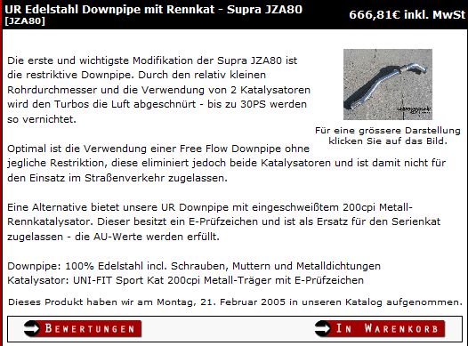

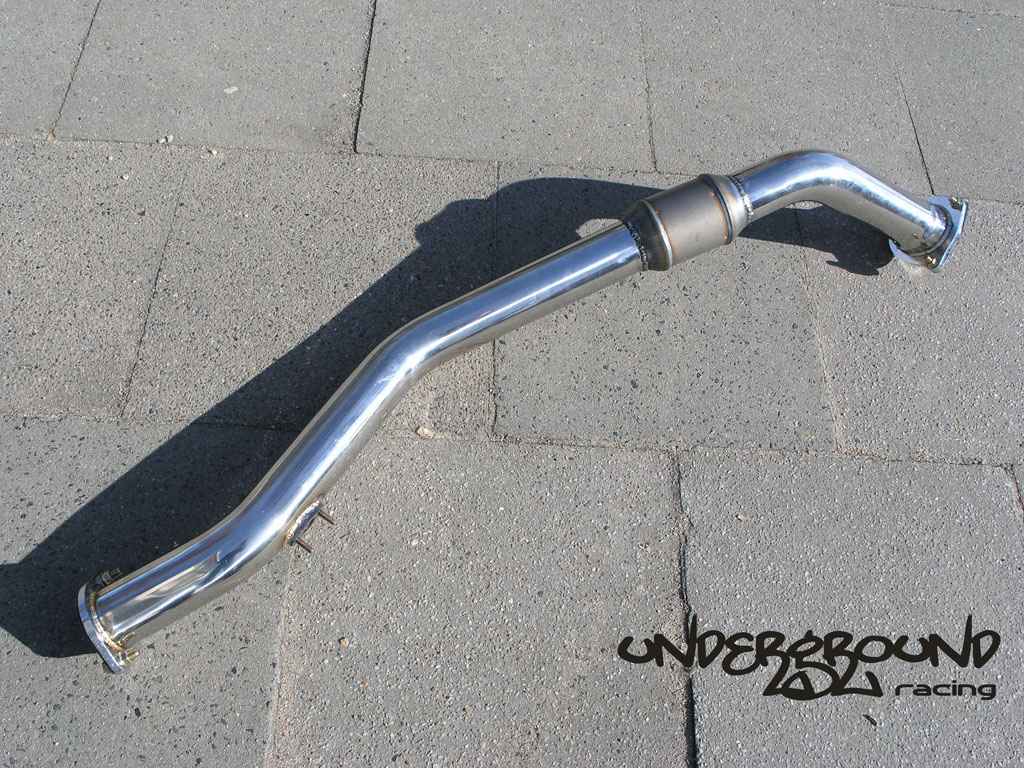

Hallo,
ich will mal mit einigen Fragen in dieses etwas ältere Gespräch einsteigen:
Was haltet ihr von der Downpipe die jetzt bei Underground-Racing angeboten wird???
Hat schon jemand Erfahrungen damit gemach?
Was haltet ihr von Preis / Leistung?
Vielen Dank im Voraus für eure Antworten!

...reichlich teuer.
Die besten Kats (zumindets hört man von denen nix schlechtes, ich hab selbst so einen und bin sehr zufrieden damit) bietet materialmord an. Auch bei ebay, ich habe aber gehört, die wollen sich aus dem geschäft zurückziehen, verkaufen nur noch das ab was sie da haben.
gibts in unterschiedlichen durchmessern von 100 bis 130mm, kann somit an existierende auspuffanlagen angepasst werden und man kommt weit billiger, als sich eine DP mit Kat zu holen - zudem ist der in der MP auch weit besser ausgehoben...
Achso: Kostenpunkt der angesprochenen teile ist so um 120 Euro... icon_wink.gif

Hm,
die Supra hat doch 2Kats.
Der erste Kat ist rund und sitzt ganz oben, quasi hinter den Turbos.
Der zweite Kat ist weiter unten und oval.
Wenn ich jetzt die oben erwähnte DP (mit Kat) kaufen würde, würden beide 400Zeller Serienkats entfallen und ich hätte nur die DP mit nem 200Zeller.
Wenn ich wie du sagst nur ne MP kaufe und da nen 200Zeller reinschweiße habe ich quasi den ersten Originalkat noch im Auto und zusätzlich in der MP noch nen 200Zeller... .
Das ergibt irgendwie keinen Sinn... .
Wie wärs mit der Variante: Ich kaufe mir nur ne MP ohne Kat und lasse den originalen ersten Kat drin - habe dann quasi nur einen 400Zeller... . Ist das dann leistungstechnisch mit der ersten Variante (DP mit 200Zeller) zu vergleichen oder verstopft mir der originale 400Zeller den Auspuff???
Ja. Der originale 400er als erster Kat schnürt das ganze System ab.
Da ist es dann fast egal, was du danach noch einbaust.

...ich hatte das als gegeben vorausgesetzt, Restriktionen direkt hinter dem Turbo sind immer zu vermeiden, also wie Don schon sagte, wenn du in der DP noch was drin hast, ist der rest fast schnurz.
DP sollte "leer" sein, in die MP dann den Kat, wo ich aber zum 100 Zeller raten würde, der 200 zeller ist grad bei einer Supra fast schon zu restriktiv (wenn auch sicher besser als Serie) sowie den größstmöglichen Durchmesser. Bei Materialmord sind das 130mm. Irgendwo hatte ich mal so eine Auflistung gesehen, 120mm reichen bis etwa 450 PS, darüber sollte man dann 130mm Kat nehmen.
