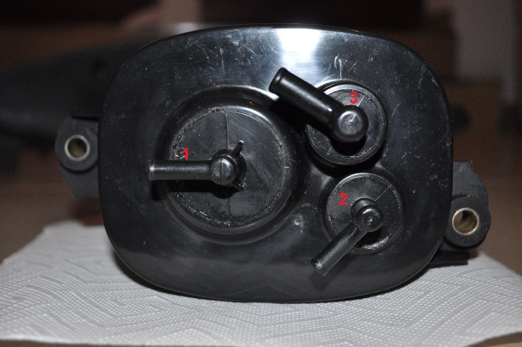

Hallo zusammen,
kann mir jemand bitte jemand kurz beschreiben, wie der Aktivkohlefilter angeschlossen wird ?
Habe den vor ca. 1/2 Jahr ausgebaut (samt Schläuche) und will ihn nun wieder einbauen.,
weiss aber nun nicht mehr, wie die 3 Anschlüsse belegt werden.
Danke.
Stefan

Hi, hab's hier mal nummeriert:
http://img683.imageshack.us/img683/8877/aktivkohlefilteranschls.jpg
1) Tankentlüftung (also zum Tank)
2) Zur Luftansaugung, siehe Bild
3) Auf die andere Seite des Motors zum Intake Manifold, angeschlossen an die Starre Leitung die dort außen befestigt ist.
Sieht man hier besser: www.toyodiy.com/parts/p_E_1994_TOYOTA_SUPRA_JZA80L-AJPVZW_1708.4.html

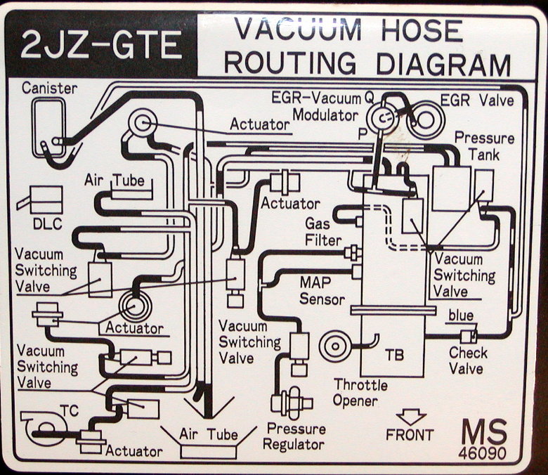

Oder am Vacuum-Diagramm

Vielen Dank.
Du hast mir sehr geholfen.
Fragt sich nun, ob man Nummer 2+3 auch ins "Leere" laufen lassen kann und quasi nur
den Anschluss mit der Tankentlüftung verbindet ?!
Stefan
