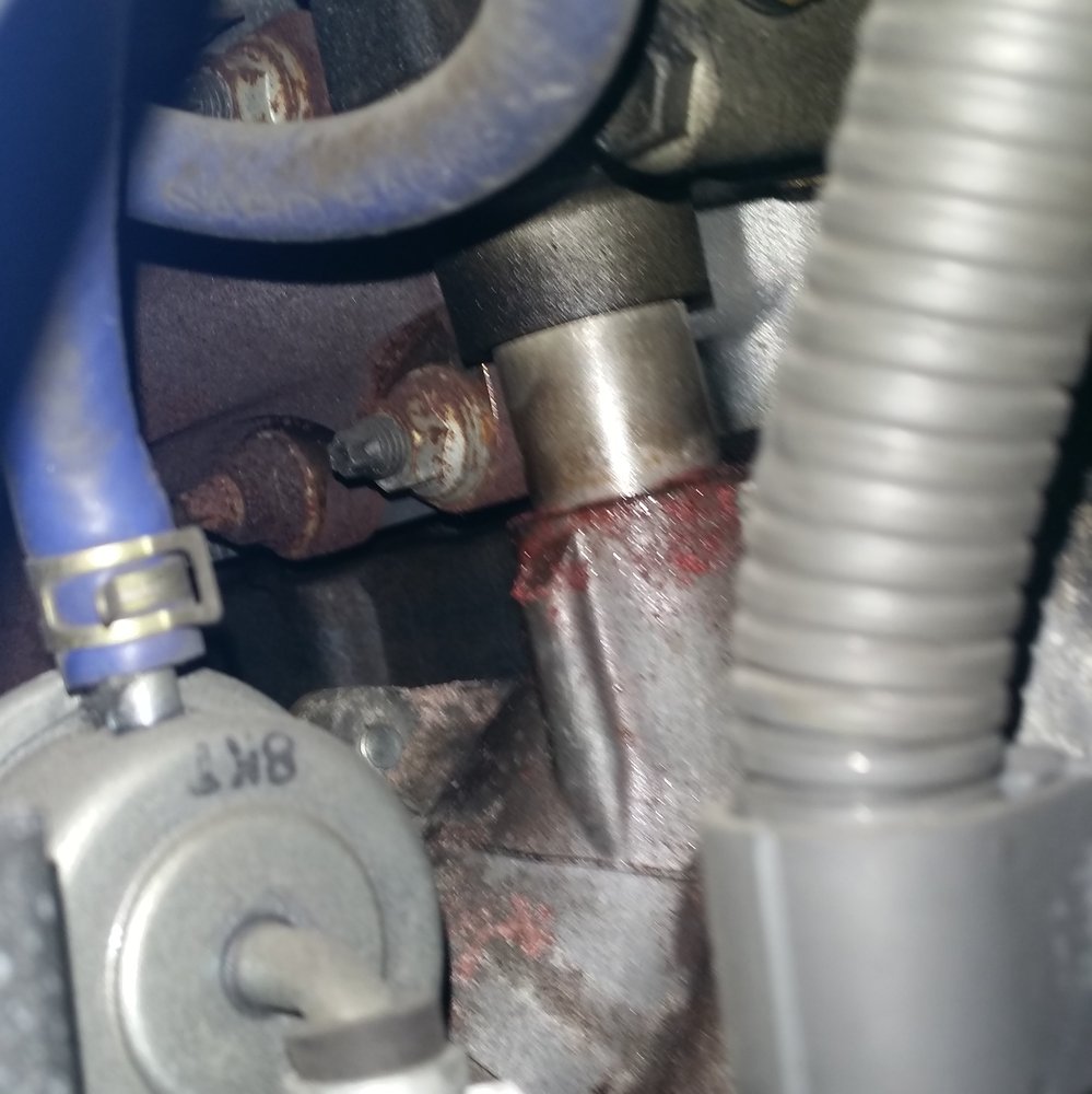

Hi,
mir sind da komische Rückstände an der Wasserpumpe aufgefallen, muss ich mir sorgen machen?
Hab den Supra noch nicht lange.
Gruß Daniel
/fileadmin/media/Benutzer-Dateien/Charliebrown81/forenuploads/20161023-20161023_134838.jpg

Hallo Daniel,
...hatte bei meiner Supra auch letztes Jahr eine Undichtigkeit an der Wasserpumpe.
Ist dann dieses Jahr im Frühjahr ne neue rein gekommen.
Jetzt ist doch eh erstmal Winterpause. Im Frühjahr tust dann mal beobachten, ob du Kühlwasserverlust beim Fahren hast. Wenns dir Kühlwasser rausdrückt, brauchst ne neue Wapu.
Bei mir ist der Wasserverlust auch immer mehr geworden. Hat dann bei Betriebstemperatur, an der Stelle, richtig getropft.
LG Dirk

Moin Dirk,
okay, werde ich im Auge behalten, wenn die Wapu neu muss, kann ich ja gleich Steuerriemen,Rollen, Simmerringe miterneuern.
Komm ich da mit 800,-Euro hin?
Gruß Daniel

 Das ist nur ein undichter O-Ring am Verbinndungsrohr zwischen Wasserpumpen Gehäuse und dem Wather Neck.
Das ist Leicht zu Tauschen.
