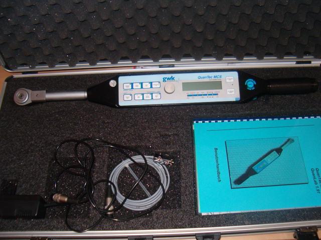

Eifach nen ordentlichen Momentenschlüssel verwenden von QanTec da siehst du dan nach dem Du 2X 90° angezogen hast was es an NM ist B.png bei Zylinderkopf schrauben hast du ne Streuung von bis zu 30 NM in love.png
Mit dem Schlüssel läst sich auch die Streckgrenze einer Schraube oder Bolzen Messen B.png

Danke Thomas,
ich weis was so ein Teil kostet :schlecht: grin.png

Wieviel!?

krieger,
das hat Thomas bestimmt nicht gekauft B.png Sowas müssen die auf Arbeit haben.......aber der Preis würde mich schon interessieren... grin.png

8500-9000€ :schlecht: ist von der Arbeit cool.png

Das ist aber mal ein ordentlicher Preis! Wie oft muss dieses Gerät geeicht werden?

Ali jährlich
