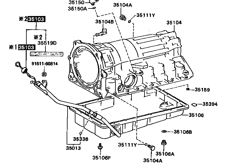

@Chrigi
Hier siehst Du wo der Mess-Stab für die AT Kühlflüssigkeit ist.
