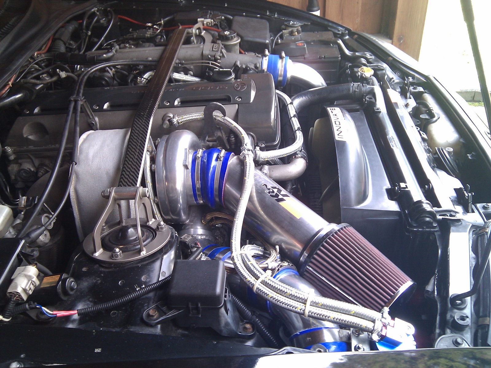

Das erste Bild zeigt das "T-Stück und den Catchtank. Das T-Stück an denen die beiden Scläuche gingen, war dicht.

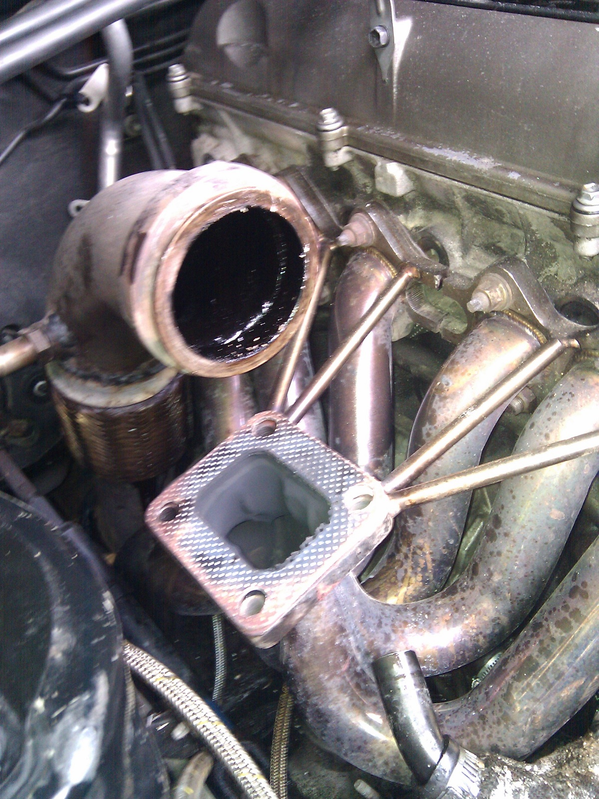

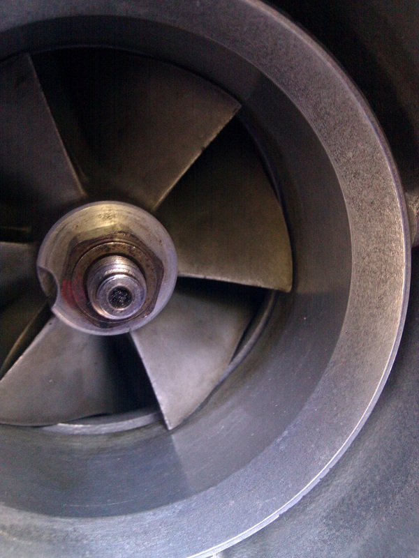

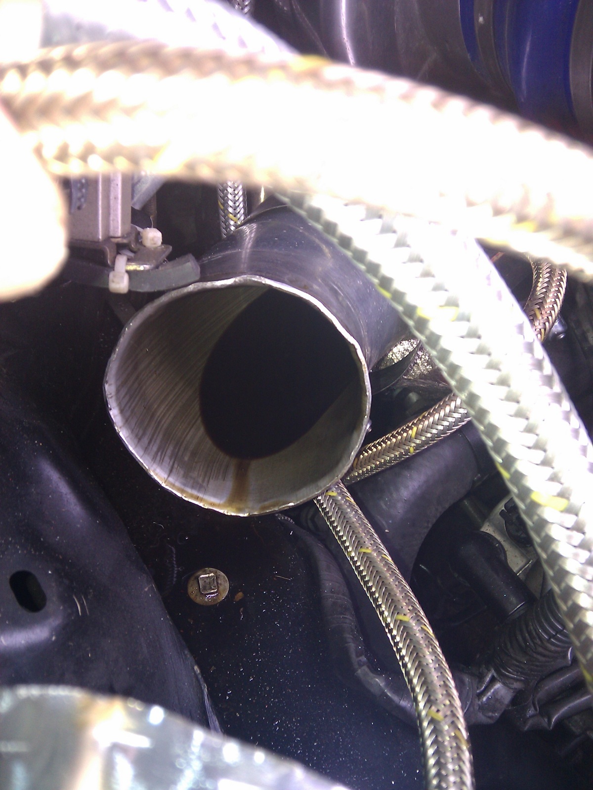

Die restlichen Pics sprechen für sich...

Wenn ich dran denke, lade ich heute Abend mal ein Bild von meiner Ansaugseite hoch... da sieht man den leichten Spiral-Ölfilm.

Jau mach das mal. Besser wäre sogar, wenn du wie ich, einmal in die Ladedruckverrohrung direkt hinterm Lader mal reinsiehst, ob dort Öl drin steht. Falls nein, scheint dein Lader wohl in Ordnung zu sein, wenn ja (vllt so wie bei mir), ist der Klottn.

Turbo verdichterseite hat kein Spiel und die hintere Seite hat auch kein Spiel und lässt sich schön drehen steht aber unter Öl!

Also so langsam aber sicher glaub ich dass es was mit meinem Rückfluss vom öl zu tun hat weil ich auch am lader bei keiner der Schaufeln ein Spiel habe...

Kein Öl in der LLK- Verrohrung

Jetzt lief der Motor, jedoch kurz darauf spritze Öl aus der Schnittstelle zwischen Abgasgehäuse und Downpipe. Das Öl roch zudem auch nach Benzin. Wir schraubten die Downpipe noch ab und sahen am Abgasgehäuse das das Öl aus dem Turbolader kommt.
Ob dieses jetzt vom Motor oder vom Turbolader konnten wir leider nicht mehr feststellen, da Tobias zum Dienst musste. Also fuhr ich am Freitag ca. 23:30 heim und bin davon ausgegangen das er sich bei mir meldet und wir der Sache auf den Grund gehen.
