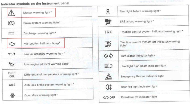

danke jungs,
sorry hab die eine noch vergessen, bei mir sinds eigentlich gleich zwei... der master und malfunktion die zusammen aufleuchten.
hab den bcc(greddy sw20) vor den Einbau auf genau 4.3 eingestellt.
werd mal morgen den bcc prüfen ob die Werte auch weiterhin stimmen, bin auf der autobahn zwischen 190-200km unterwegs gewesen(hat ziemlich geregnet) und hatte keinen fuelcut (hab den sld glaub ich richtig angeschlossen). Die Supra selbst hat sich sonst auch ganz "normal" verhalten... ausser das ich die BoostController Einstellungen noch immer nicht ganz im Griff hab.
Set:10 - Gain:5% - SetGain: 0,45 und habe max 0,66bar im peak(supra derzeit komplett stock).
Also morgen geh ich mal zur Toyo und bestelle eine neue(richtige) Lambda, weil im web mit der Teilenr leider nichts zu finden ist und prüfe mal wie es der Don sagt ob die BCC Spannung noch immer stimmt.

Genau die Leuchten leuchten bei meinem Bruder auch,..
Die Masterleuchte leuchtet eigentlich immer wenn irgendwas anderes auch leuchtet...

Hatte das gleiche problem bei mir auch!Als ich dann ein greddy bcc eingebaut habe wahr es weg,und ist seid dem nicht wiedergekommen.Hat das laeuchten dieses bildchen(redline anhang)nicht mit den abgasen zu tuen?Check mal genau die lamda ab redline.
ja, deutet normalerweise auf das Benzin System, also Lambda, Düsen, Kat?(die haben ja so ein temparatur sensor angeschlossen) etc
komisch ist halt bei niedrigen drehzahlen leuchtet es nicht bsp ich starte die supra und kann es dann für ne 1/2stunde anlassen und es kommt nichts... glaube bei der Lambda müsste es auch so aufleuchten!? Erst bei richtig Gas geben und höheren Geschwindigkeiten kommts und geht nicht weg... hatte aber auch keinen rumps das auf einen FuelCut hinweisen würde... vollkommen komisch das Ganze. :rolleyes:
@Steff, das mit den Code ausblinken werd ich mal probieren, die Anleitung dafür gibts glaub ich unter mkiv.com!?
