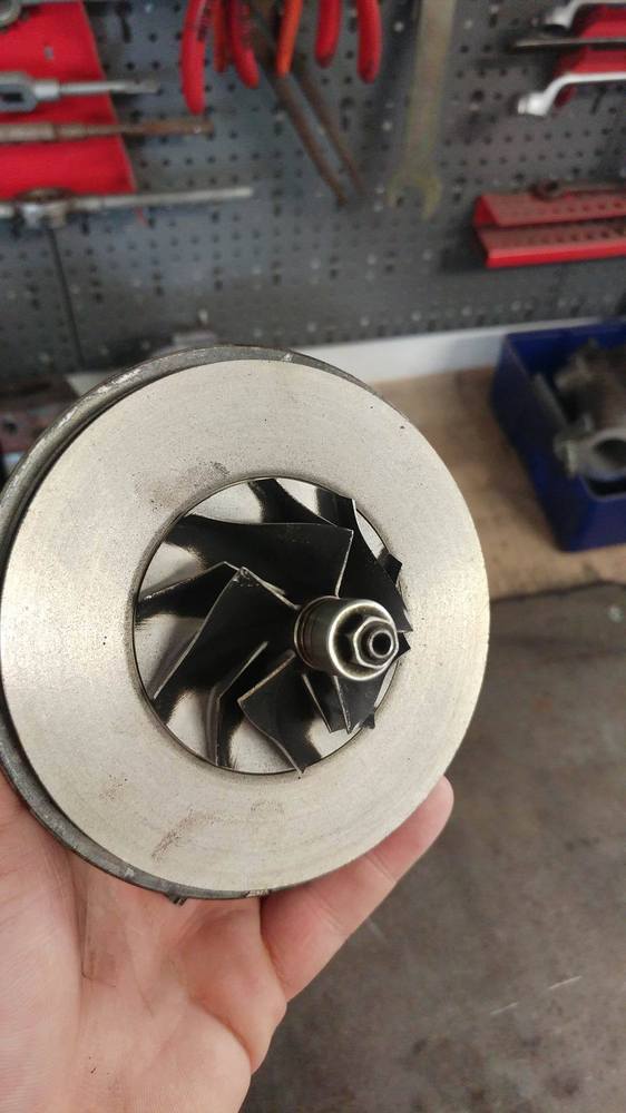

da meine EU lader an der Verschleissgrenze sind und ich sowieso schon immer mal gerne ins Detail gehen wollte bei so einem Lader, habe ich mich entschlossen meine Lader soweit es geht selber zu überholen.
Wenn man google bemüht findet man dazu leider keinerlei brauchbare informationen.

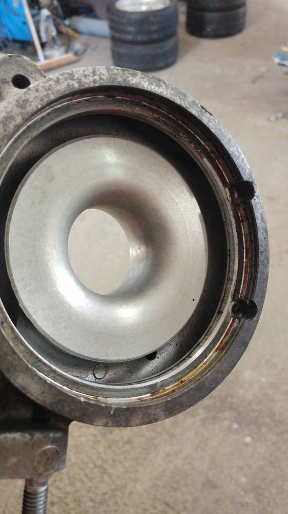

Ich hab meine jetzt mal zerlegt und begutachtet, sieht soweit alles super aus. Keine Beschädigungen an den Schaufelrädern und kein axialspiel, nur das Radialspiel ist am maximum.
jetzt stellt sich mir die Frage ob ich komplette Rumpfgruppen kaufe, wie die hier:
https://www.amazon.com/Turbo-CT12B-Toyota-Landcruiser-Cartridge/dp/B01GMIKLXO
oder mir einen Überholsatz kaufe und die vorhandenen Rumpfgruppen überhole
http://www.ebay.com/itm/Turbo-Rebuild-Kit-TOYOTA-CT12B-1HD-FTE-17201-17040-CT15B-1JZ-GTE-/381662829294?hash=item58dce09aee%3Ag%3AcGQAAOxyUrZStJXl&vxp=mtr
Damit müssten sie allerdings noch feingewuchtet werden.
Wie sind eure Erfahrungen? Wer hats schonmal gemacht und hat jemand noch bessere Adressen für Rumpfgruppen und Überholsätze.
