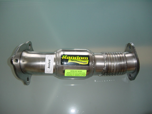

Plug&Play gibt es nur die Random Technology Lösung.
Alles andere erfordert 3" Edelstahldownpipe + universal Metallkat zum einschweißen.
100 Zeller wird eng bei der AU aber mit nem 200er sollte es klappen wenn alles schon heiß ist.

random tech ist super.
du solltest dir nur die stehbolzen beim krümmer kaufen,
denn die random tech kommt geliefert mit normalen schrauben und die haben ein zoll gewinde,
passen also garnicht rein.....

Kauf die Random Technology, die ist wirklich super. Hatte ich auch und die Abgaswerte sind damit auch kein Problem.

Die Random Technology downpipes sind wohl die beste und sauberste Lösung, wenn man noch einen Kat behalten will...............wenn´s um noch mehr Leistung geht (ohne Kat) wird die Auswahl größer...

jep ist die neue.
einfach top.
