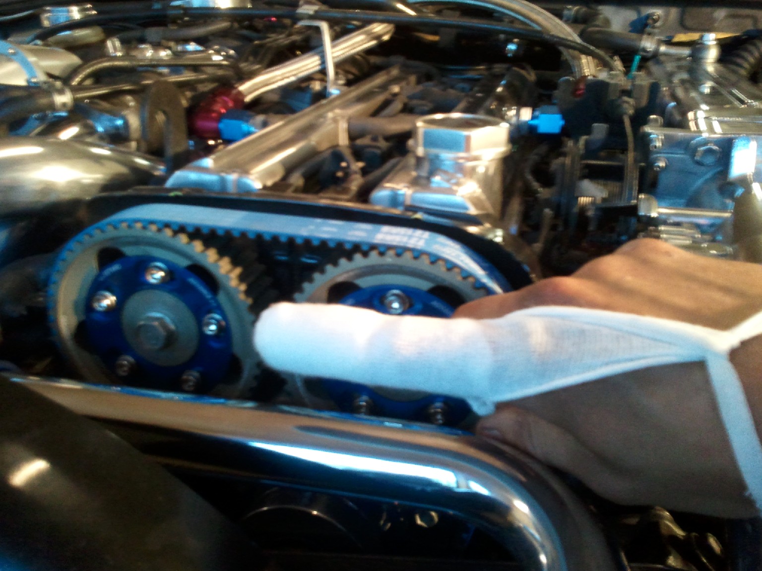

So Leute ich hatte am letzten Donnerstag ein Erlebniss die eigentlich nur mir passieren kann... und zwar hab ich mich an dem Abend an die Arbeit gemacht da ich bemerkte dass es am Kühlwasserbypass(da wo jetzt bei mir der oem Ölkühler fehlt) am Fitting undicht war, um an diesen richtig ran zu kommen hab ich den Klimakompressor und die Servopumpe ausgebaut. Die Arbeit war auch schnell erledigt und alles wieder zusammengebaut und Motor gestartet... überall mal durchgeschaut ob alles i.O ist, alles dicht... und genau in diesen moment ist es passiert ich kam mit der rechten Zeigefinger am Zahnriemen(ja der Deckel war nicht drauf), der rest passierte sehr schnell, mein Finger klatschte auf das (Ansaugseite) Nockenwellenrad... ich hab mein Finger auch blitzschnell weggezogen aber der kurze schlag blieb mir nicht erspart. Schnell zum KH, nichts gebrochen und nichts schlimmes passiert... der Fingernägel geht auf jedemfall flöten und der rest ist etwas gequetscht.(Schmerzen hatte ich keine, hab nur den ganzen WE durchgeflucht und war richtig sauer auf meine eigene dummheit :rotwerd: )
Da es dem Finger eigentlich schon ganz gut geht, ging ich heute in die Garage und wollte den rest noch zusammen Schrauben... starte denn Motor und siehe da, Motorkontrollleuchte leuchtet auf... na super dacht ich mir, schnell mal den blink Code ausgelesen: Code 13 NE Signal. Hab mir dann einen 22 Schlüssel in die Hand genommen und mal schön die KWriemenscheibe gedreht und feststellen müssen dass die Einstellung nicht mehr passt und genau der Nockenwellenrad wo meine Finger drauf klatschte um ein Zahn zurückversetzt war... aaarrrrgghhhh, alles ist bombenfest, sprich NWR, Zahnriemen etc die Zähne passen auch von beiden ohne Probleme Greddy(NWR) und Gates(Zahnriemen). Ich frag mich ernsthaft wie ich dass wieder mal geschafft habe... http://www.dream-worlds.net/forum/uploads/100/Angry-Emoticon.gif

Der Motor rennt ja ganz schön ohne mucken, ich könnte mir jetzt sogar vorstellen dass ich mit dieser "Einstellung" obenrum mehr Leistung habeicon_biggrin.gificon_biggrin.gificon_biggrin.gif

Danke für das Mitgefühl Leute... kurz mal aus eifer nicht aufgepasst und zack passiert es... war mir auf jedenfall eine Lektion... wie es auch mit dem Öltempsensor war, seit dem breche ich keine Schrauben mehr icon_biggrin.gif
hab gerade eben den Zahnriemen eingestellt, die Motorkontrollleuchte ist aus und der Motor rennt rund... nach dem ich den Motor abgestellt hab hatte es mal kurz einen aussetzer, sprang nicht an... nach ein paar versuchen gings aber hab dann wieder abgestellt und mal den Zahnriemen kontrolliert, markierungen passen... habs dann wieder gestartet und etwas laufen lassen, etwas später hab ich dann im Stand gas gegeben, verhielt sich komisch... der Motor nimmt denn Gas ziemlich spät an und die Turbos spoolen dementsprechent spät, der Boost geht von -0.65 auf 0.00bar in gute 2-3sekunden, ich gehe vom gas und der Blowoff zischt... dabei wirds beim Aem Wideband während dem Gas geben richtig mager, dazwischen zuckt der Motor auch etwas... irgendetwas stimmt wohl mit dem Benzinzufuhr nicht, hab den Bypass Mode an der oem Benzinleiste, sprich direkten 6an anschluss vom Filter zur Leiste. Werd mal auch denn Filter erneuern und die Leitung mir mal wieder genauer ansehen, sowie auch die Zündkerzen werd ich mir anschauen, nur hab ich gar keine Lust dazu... :schlecht:
