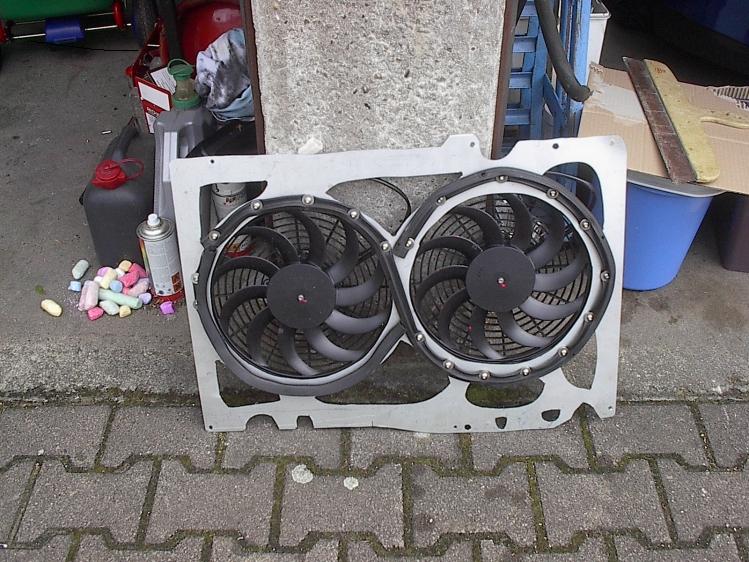

Hole dir dann aber nicht die Flex a Lite dinger. Die habe ich drin. Wenn sie angehen, kriegste ne schöne Rückenmassage gratis dazu icon_biggrin.gif

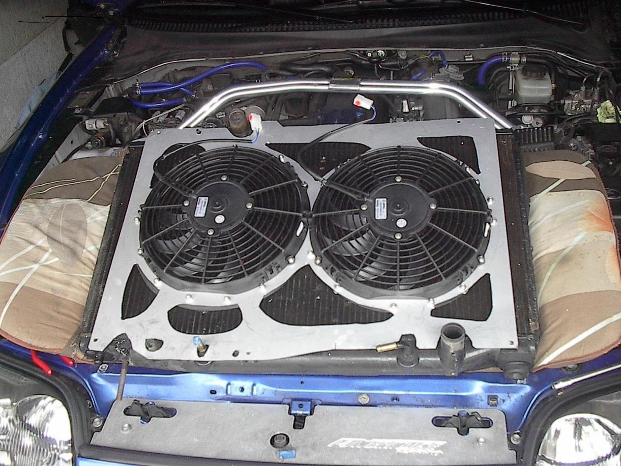

www.thehoffmangroup.com/Autoloc/detail.lasso?itemid=ZFB16S
rundherum offen, damit bei Highspeed so richtig was durchgeht.......
: 02. 10. 2006 [17:27]
Hm ich seh das wieder in einem anderen Aspekt. Wenn es so offen ist, können die Lüfter nicht den kompletten Kühler nutzen.
Original ist der komplette Wasserkühler abgedichtet und mit einem Gehäuse umbaut, sodass keine fremdluft gezogen werden kann. Wenn der Lüfter im Stand dann läuft, saugt er aus allen Ecken.
: 02. 10. 2006 [17:32]
MC....denkst du nicht, dass die Lüfter, die zusammen fast DOPPELT so viel Luft umwälzen als der Viscolüfter bei Vollast, ausreichen, wenn sie ca. 90% der Fläche abdecken? icon_wink.gif
Die Lüfter sind WESENTLICH größer als der stock Lüfter, der, wenn er das Gehäuse nicht hätte nur 60% des Kühlers abdecken würde
Und ausserdem sind genau diese KÄSTEN das Problem bei den anderen E-Lüftern, weil bei schneller Fahrt mehr durch könnte, aber eben nicht kann...........
Manche machen dann Löcher in die Kästen, oder die Käsetn kommen mit Löchern serienmäßig icon_wink.gif
Glaub mir, an meinem Wagen ist NICHTS montiert, was nicht 100 fach durchdacht wurde icon_wink.gif

die Bilder...........so wie´s da ist deckt man mit der Platte zuviel ab...........
