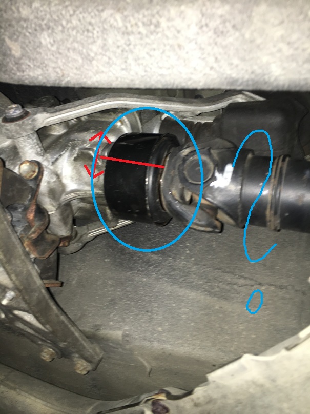

/fileadmin/media/Benutzer-Dateien/MK4ge/forenuploads/20160414-IMG_0955.JPG Also das wo ich rot mackiert hab hab ich ein spiel.
Und weis wer wie das auchgebaut ist wenn ich die kardanwelle ausbauen möchte ? nur gesteckt ? (ich habe es eingeringelt?

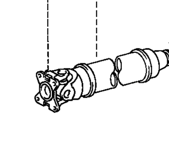

Normal ist da ein Flansch mit 4 Stehbolzen.

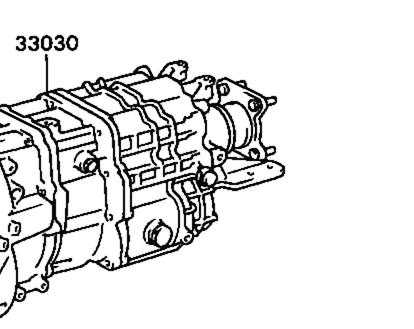

/fileadmin/media/Benutzer-Dateien/Dirk/forenuploads/20160414-Bildschirmfoto%202016-04-14%20um%2021.34.01%20%281%29.png
/fileadmin/media/Benutzer-Dateien/Dirk/forenuploads/20160414-Bildschirmfoto%202016-04-14%20um%2021.34.20.png
: 14. 04. 2016 [19:35]
Es ist gesteckt..
@ Dirk..
V160/161 ist geschraubt
W58 ist gesteckt
