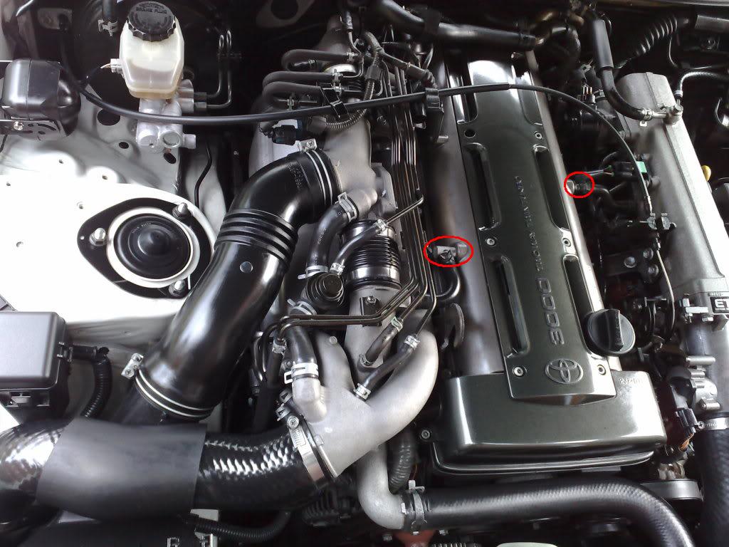

Nabend zusammen,
weiss zufällig jemand, ob diesen 2 kleinen Biester (siehe Bild) geschraubt sind ?
Will nichts kaputt brechen...

die sind nur gesteckt, mit eine zange fest halten und mit nem hammer gegen die zange schlagen bis es raus geht icon_wink.gif

Was könnte ich denn dann für Stutzen für die Schläuche zum Oilcatch Tank benutzen ?
Muss ich da ein Gewinde reinbohren oder gibt es elegantere Methoden ?

viele lassen es schweissen,ich habe gewinde rein geschnitten, musst du mal schauen bzw. ausmessen, was für durchmesser die löcher haben.
