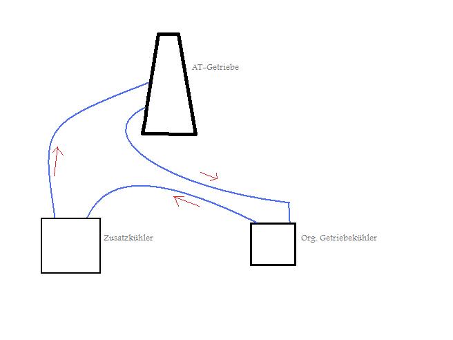

HI. habe mir einen zusetzlichen Getriebeölkühler eingebaut und damit muss ich ein wenig Getriebeöl nachkippen bzw. direkt wechsel.Habe schon die such funktion benutzt und dabei ist es rusgekommen das ich den Automatic öl Typ 2 brauche ,was auch auf meinem Messstab steht ,leider ist er nicht mehr lieferbar.Vor kurzen habe ich von einem bekannten erfahren das es bei Toyota ein ersatz geben sollte Automatic öl Typ IV 08886 82025 .Habt das schon einer von Euch ausprobiert bzw. kann ich die beiden öle vermischen ?? auch wenn ich den alten öl Typ 2 ablasse kommen da max 2 liter raus und gesamt menge ist doch irgend was mit 8 liter angegeben.

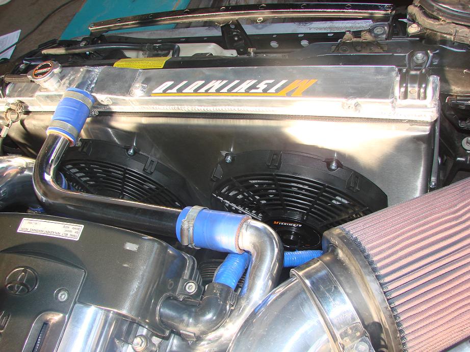

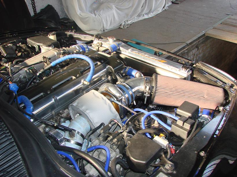

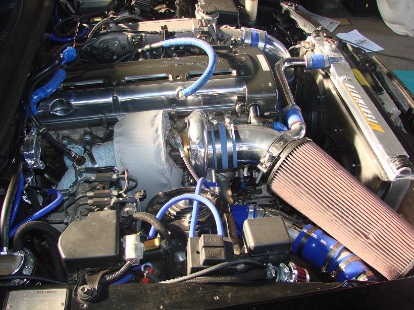

Sag mal... Hast keinen größeren Luffi gefunden icon_smile.gif LOL
Übrigens: Getriebeöl wird im warmen Zustand mit laufenden Motor getestet. Ich habe mein Getriebe kaputt gemacht weil ich NOOB das nicht wusste. Und sei sehr sehr pingelig. Niemals zuviel oder zuwenig. Lieber 50x wenig nachkippen als einmal zuviel icon_smile.gif
Könntest mal nen Foto von deinem 2. Getriebekühler machen, bzw. wie du das mit den Anschlüssen gemacht hast. Interessiert vielleicht andere Leute auch.
sagt mal was ich schon immer wissen wollte und hier auch wieder sehe, was bringt eigentlich dieses rohr oben am kühler ausgang? habe das schon voll oft gesehen, das das gegen das ori schlauch stück gewechselt wurde. macht das sinn, oder ist das nur wegen der optik?

Das ist nur Optik und jeder der was anderes sagt glaubt auch ans Sandmännchen icon_smile.gif

Das Rohr wie schon Peter sagte ist reine optik sache und die leistung sollte schon in dem bereich von 500PS liegen, erstmal icon_cool.gif
Bilder von dem G.Kühleranschlüssen werde ich am WE machen und hier reinposten,habe aber erst die beiden kühler mit einem Benzinschlauch verbunden und mit klappschellen fest gemacht , ist zwar nicht die feine art aber für´n anfang reicht das da der org.Kühler auch nicht anderst angaschlossen ist.
Habe ein kleine skizze gemacht wie ich es verbunden habe,nicht lachen bin kein PC experte icon_biggrin.gif icon_biggrin.gif icon_biggrin.gif (hasse die dinger)...
