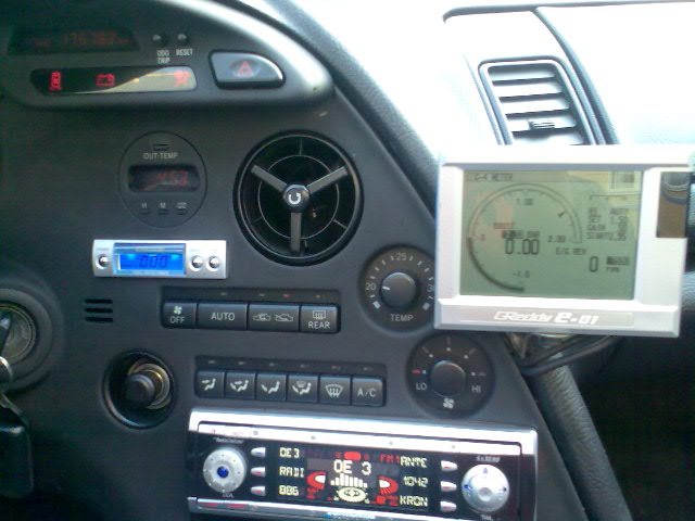

Was haltet Ihr von diesem Einbauort meines Turbotimers?

Der TT Einbau sieht gut aus. Das E-01 hatte ich auch mal, hat mir nie gefallen. Vor allen das hochfrequente Pfeifen hat genervt. Aber trotzdem ein gutes Gerät.
