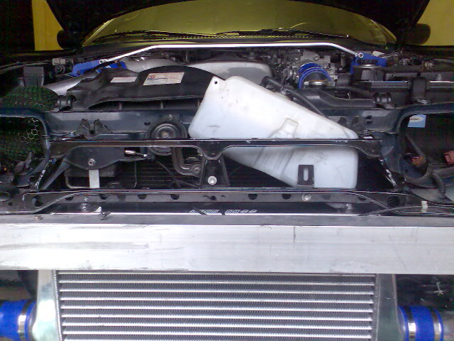

So, der Luftkühler ist eingebaut! Nur jetzt bekomme ich den Überlaufbehälter da nicht mehr hin!
Hab ihr ihn woanders hingebaut? Oder nen kleineren verbaut? Bitte um Tips......

Ich wüsste nicht, dass man den originalen Überlaufbehälter weiter verwenden kann.
Es wird eigentlich ein neuer mitgeliefert (zumindest bei Greddy). Diesen platzierst du dann neben deiner Batterie.

...und genau den habe ich nicht dabei gehabt! Und jetzt?

MVP verkauft meines Wissens nach die Behälter auch einzeln.
Schau mal dort nach.

Aus Alu einen schweißen oder von dem Schrott oder Motorrad holen.

Bei mir war auch keinen dabei.

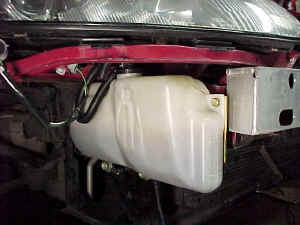

Mein Überlaufbehälter habe ich unter den Rechten Scheinwerfer verbaut. Einfach ein längeren Schlauch genommen, Halterung selber gebaut ( Geht ganz einfach) und dort wo der originalen LLK war den Behälter eingebaut.
Bei Blitz und Greddy ist der immer dabei..........aber wie schon gesagt wurde, bekommst du den auch einzeln (z.Bsp. eben bei MVP, Horsepowerfreaks,....)

Bei HKS Type-S FMIC kommt kein Überlaufbehälter mit, aber ein Bügel um Ihn unter dem rechten Scheinwerfer zu platzieren.
Dies geht aber z.B. mit einer Do-Luck Front nicht, hab deshalb den Überlaufbehälter etwas weiter hinten unter dem Scheinwerfer befestigt. Es hat dort bereits ein Loch in der Karosserie das nicht verwendet wird, daran lässt sich der Überlaufbehälter prima festschrauben.
