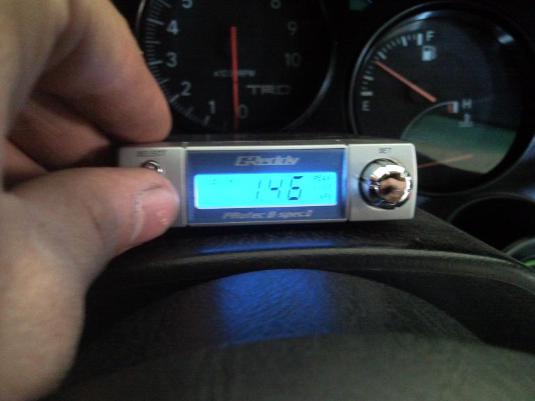

also b) ist nicht korrekt bzw waren die Turbos eigentlich schon Tot grin.png
war schon mehrmals über 1.3bar mit den oem ladern(keramik), und die laufen noch immer 1A... und wenn sie kaputt gehen wird halt der GT42R eingebautgrin.png
