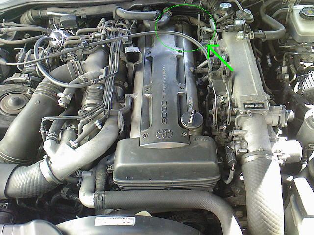

Hey Leute, hab seit ein paar Tagen keine richtige Leistung mehr im oberen Drehzahlbereich.
Heut ist mir rein zufällig aufgefallen, dass wenn ich Gas gebe drückt es mir irgendwo links oben neben der Ansaugbrücke(siehe Bild) eine kleine Rauchwolke raus die nach Benzin riecht. Wenn ich vom Gas gehe und die Drehzahl abfällt, dann hört man es richtig auspfeifen. icon_frown.gif
Hat vielleicht jemand eine Ahnung was das sein könnte??

Zylinderkopfdichtung?
: 06. 07. 2009 [16:28]
Gummel
: 164
Ich würde Dir empfehlen zuerst eine Kompressionsmessung zu machen. Daran kannst Du zumindest erkennen, ob die Kopfdichtung beim 5. oder 6. Zylinder undicht ist.
Wenn die Kompression in Ordnung sein sollte, überprüf die Dichtungen der Ansaugbrücke an den Kopf und die Dichtungen der Abgasrückführung, auch den Deckel der Abgasrückführung. Dieser ist hinten an den Kopf verschraubt, direkt vor der Spritzwand. Also dabei den Motor laufen lassen, bischen Gas geben und schauen wo es herauspeifft.
So würde ich zumindest vorgehen, um die Fehlerstelle einzukreisen.
Gruss Gummel
: 06. 07. 2009 [16:59]
Andi
: 2121
Vielleicht schaltet sich ab 4000 UMD nicht der zweite Lader dazu. Das hört sich dann auch manchmal, bei kaputten zweiten Lader, etwas komisch an.
Gruß Andi
: 06. 07. 2009 [18:32]
Supraholic
: 288
Ist aus der Ferne natürlich schlecht zu sagen, aber Kopfdichtung würde ich mal ausschließen, weil wenn es da mal soweit ist, das man die Kompression entweichen hört, würde er beim kompletten beschleunigen ruckeln und der Motor würde sich schütteln da er ja nur auf 5 Zyl laufen würde. Tipp eher auf eine der Ansaugkrümmer Dichtungen... Was sagt den deine Ladedruckanzeige in den oberen Drehzahlbereichen?

Erstmal Danke für die Antworten....
Also ruckeln tut er nicht, im oberen Bereich ist der Ladedruck mal so mal so. Fahre normal mit 1,2 Bar, da bleib ich aber ständig drunter seit dem ich das Problem hab. Höchstwert vielleicht 1,1Bar.
Werd morgen nochmal schauen ob ich das Leck lokalisieren kann.

Hefti2
: 17.10.2005
: 841
Ich würde sagen, daß ein Schlauch Deiner Abgasrückführung gerissen ist. Sieht man auch nur recht schlecht und man hat dann auch Leistungsverlust.
In der Regel sieht es dann auch etwas verrust oder verölt aus im hinteren Teil der Ansaugbrücke.
Schau Dir mal alle Schläuche der zwei runden Dosen auf Deiner Ansaugbrücke GENAU(!) an und fühle sie ab mit den Fingern.(Die gehen von den Dosen nach unten weg)
Ich bin mir sicher, da ist einer runter oder gerissen.
Hoffe, das hilft weiter.

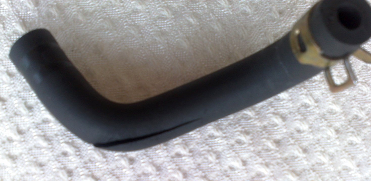

Problem gefunden!! Es war der Schlauch zwischen den beiden Dosen, der nach unten weggeht! Hefti, da lagst du goldrichtig! icon_wink.gif
Vielen Dank für eure Hilfe!!!
Hab noch ein Bild mit dem Schlauch dran gehängt! Der Riss war nämlich alles andere als klein! icon_biggrin.gif icon_biggrin.gif icon_biggrin.gif

so ein glatter schnitt, sieht ja schon fast wie SABOTAGE aus icon_biggrin.gif
: 09. 07. 2009 [21:49]
kare1406
: 01.05.2008
: 108
Das ist mir auch schon in den Sinn gekommen..... icon_biggrin.gif icon_biggrin.gif
: 10. 07. 2009 [08:08]
Hatte damals genau das selbe und auch so ein glatter schnitt..
