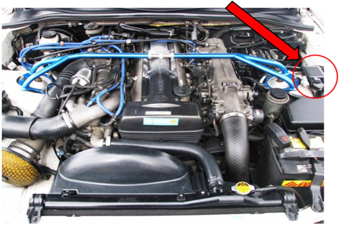

Meine netten Mechatiker von Toyota behaupten immer noch das das Zündschaltgerät kaputt sei.
Bevor ich das für teures Geld bei Toyota bestelle wollte ich hier noch mal die Frage stellen ob vielleicht jemand noch eins rumliegen hat was er mir leihweise für ca. 1Woche geben könnte.
(quasi anschließen, schauen ob der Wagen wieder läuft, abbauen und zurückschicken - oder aber wenn derjenige es nicht braucht auch gern abkaufen).
Anbei noch ein Bild von dem besagten Zündschaltgerät.
Vielen Dank im Voraus!

zum glück hab ich 2 Supra´s.. werde das teil mal tauschen..
: 09. 04. 2011 [12:09]
Hab das Zündschaltgerät vom "Nichtstarter Supra" in den fahrbereiten Supra verbaut.. Resultat, Fahrzeug startet nicht.. Wenn ich es heute schaffe, baue ich mal das intakte Zündschaltgerät in den "Nichtstarter Supra".
: 09. 04. 2011 [16:53]

Krass, das heißt also bei dir lags jetzt wirklich am Zünschaltgerät.
Funke ist wieder da, springt den das "nicht startenden Fzg." mit dem intakten Zündschaltgerät auch wieder an?
MFG Ingo
Supra MKIV, LHD, BPU++
: 10. 04. 2011 [08:56]
zum starten ist es zu früh.. denke die düsen und leitung sind dicht.. werde es aber mal kurz mit starterspray versuchen..
: 10. 04. 2011 [10:55]
Hat schon wer das Zündschaltgerät offen gehabt..?
http://i131.photobucket.com/albums/p314/der-pate79/10042011590.jpg
http://i131.photobucket.com/albums/p314/der-pate79/10042011589.jpg
Könnte mir vorstellen das dort recht hohe Spannungen anliegen und das Gel "Lichtbögen" zwischen den einzelnen Schaltkreisen verhindern soll... .
