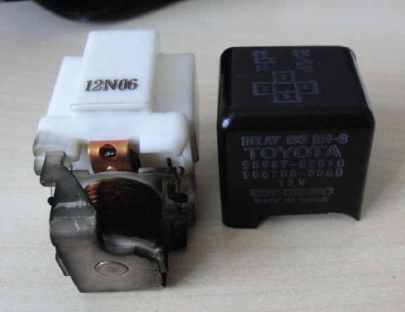

Habe heute endlich meinen Wagen bei Toyota abgeholt – und wer hätte es gedacht, nach 5Wochen sogar repariert!
Laut Toyota waren der Luftmengenmesser und irgendein Relay kaputt.
Wofür genau das Relay ist weiß ich nicht (siehe Bild).
Toyota hat da auch nix weiter zu gesagt – ist halt kaputt… .

Weißt du nicht wo das defekte Relais gesteckt war?
Wäre vielleicht ganz nützlich für andere...
Nehme mal an ein EFI- oder Hauptrelais.

Habe ich gerne gemacht.. icon_wink.gif Das wichtigste ist das der Wagen wieder läuft. Wer weiß wie lange sie noch gebraucht hätten und wie teuer das wäre wenn wir sie nicht auf dem Luftmengenmesser aufmerksam gemacht hätten.. Das mit Relay haben sie dir wahrscheinlich noch erzählt damit sie nicht ganz blöde da stehen.. icon_biggrin.gif Habe dir schon gestern meine Erfahrungen mit Werkstätten erzählt. icon_wink.gif
