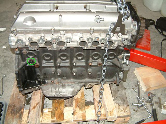

Moin,ich wollte heute mal das Kühlwasser wechseln.Ich habe es aus dem Kühler ablaufen lassen.Nun steht aber im Serviceheft das sich eine weitere Öffnung zum Wasser ablassen noch am Motor befindet.Aber wo ?? Ich kann absolut nix finden.Weiß jemand wo sich diese Schraube befindet.Bild wäre supi.

Die Ablasschraube am Motor ist auf der Beifahrerseite, seitlich ....
Eher im hinteren Bereich, ca 15 cm über der Ölwanne.
Ich hab dir ein Foto gemacht und es grün markiert !
(alle Angaben ohne Gewähr icon_wink.gif )

Vielen Dank für Eure Antworten.
