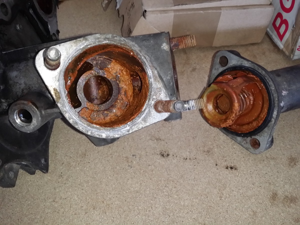

Ob der Kühlerdeckel dicht ist erkennst du ob die Wasserschläuche fest sind..
Aber, wenn die Temperaturnadel auf 1/2 war, Tippe ich darauf das das Geräusch das "Kluckern" im Ausgleichsbehälter war..
Ist das Kühlwasser mal gewechselt worden..? Meist ist es nur noch eine Rostige Brühe die den Kühler, den Wärmetauscher und kleinere Wasserkanäle verschließt..
Hier mal ein Beispielbild von einem Thermostat wie es nicht sein sollte..

Danke für den Hinweis. Das Geräusch kam auch eher vom Ausgleichsbehälter.
Ob es jemals gewechselt wurde weiß ich nicht. Also Flüssigkeit checken, evtl wechseln, Thermostat tauschen und System reinigen?
Es ist kein Aftermarket Kühlerdeckel verbaut. Ist noch der originale
: 03. 10. 2016 [22:13]
Wenn du es noch nicht gewechselt hast, dann am besten das System reinigen und dann die Kühlflüssigkeit gleich wechseln..
Thermostat gibt es auch im Zubehör und die Funktionieren auch sehr gut..
Wie beschrieben, wenn die Wasserschläuche fest sind hast du Druck auf dem System..
Das ist ok.. Der Originale Kühlerdeckel macht bei 1,1Bar Systemdruck im Kühlkreislauf auf..
