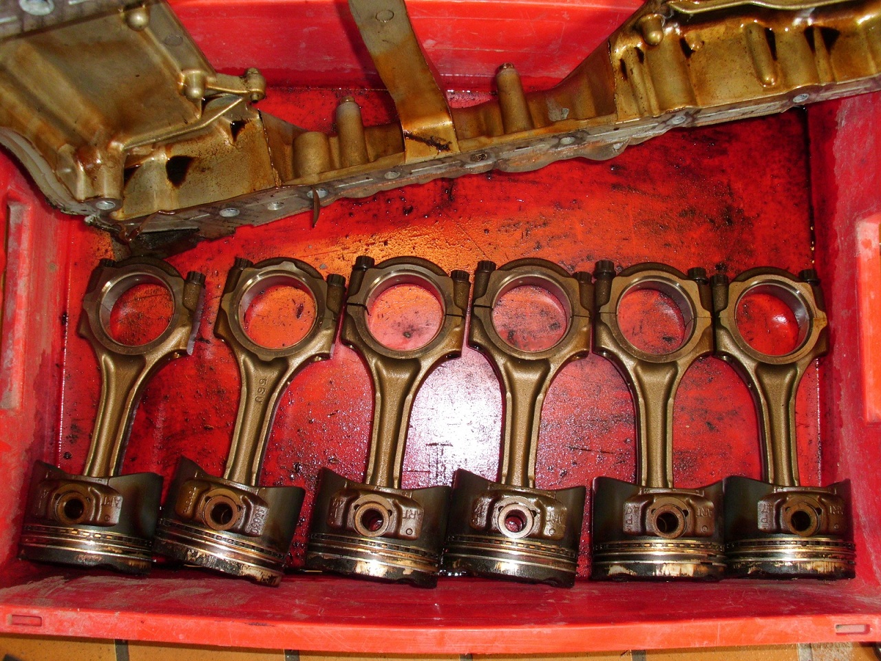

Hallo Jungs,
Ich habe ein Lagerschaden am 5. Kolben, am Pleullager auf die Kurbelwelle. So nun meine Fragen:
Weiß jemand was der Lagerzapfen der Kurbelwelle für Toleranzen hat? weil ich muss wissen ob ich Die noch benutzen kann.
Frage 2 geht ebenfalls in die Richtung.
Was für Toleranzen hat das große Auge des Pleuls???
Und hier nun die Bilder dazu.
http://i40.tinypic.com/2w40goz.jpg
http://i42.tinypic.com/24fh9br.jpg
hier seht ihr nun den Lagerzapfen der Kurbelwelle. Man kann erkennen das die Lagerschalen ihre Spuren hinterlassen haben.
http://i39.tinypic.com/20affa1.jpg
hier seht ihr die dazu gehörige Lagerschale.
http://i41.tinypic.com/xe3n05.jpg
hier das Pleul des 5. Kolbens. Man kann erkennen das die Lagerschale mit gedreht hat.
http://i44.tinypic.com/9a66vn.jpg
hier der Vergleich, ein Pleul bei dem die Lagerschale an in ihrer richtigen Stelle blieb.
Gruß Sven

Beide Teile also Kurbelwelle und Pleuel sind beschädigt und so nicht mehr verwendbar.
Wenn Du die Kurbelwelle weiterverwenden mochtest must du den Hubzapfen auf ein 0,25er untermas schleifen lassen und dir das dazugehörige übermas lager besorgen.
Das Pleuel müste an der trennung gefräst werden und anschliesend die Lagerbohrung wieder nachgespindelt,doch ist dieser aufwand
für ein serien Pleuel zu groß 150-200€ für das geld erhältst Du warscheinlich ein neues.
Ein gebrauchtes serien Pleuel das noch gut ist hat fast jeder der auf H-Schaft umgerüstet hat bei sich rum liegen ich habe ansonsten
auch noch eine ganze Kiste voll.
MFG Thomas

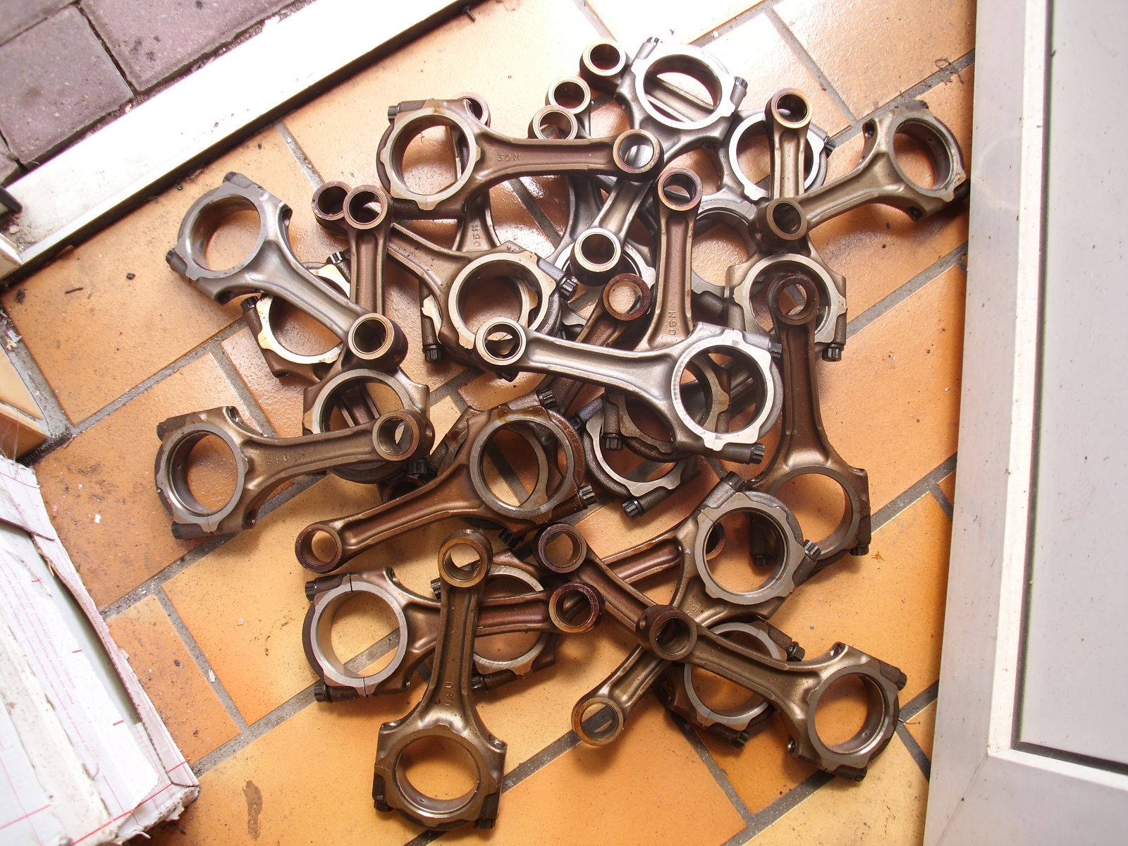

Kann dir tatsächlich eine gebrauchtes das zu 100% I.O. ist und 0,25 Übermasslager(ACL) günstig abgeben! Wenn Interesse bitte PN!
gruss,Andy!

Das geht Du nimst das gute Original Pleuel machst das 0,25er übermaslager in den Pleuel Fuß ziehst die Pleuelschrauben mit dem vorgegebenem Drehmoment an.
Kurbelwelle mit dem Pleuel zum Instandsetzer somit kann der das eingebaute Lagermass messen und die Kurbelwelle am hubzapfen
auf das pasende maas schleifen.
MFG Thomas
