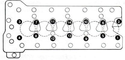

Hall,
kann mir einen sagen nach welcher Reihenfolge ich die Zylinderkopschrauben löse??
Gruß Chris

Algemeine Löse und Anziehregeln von Zylinderköpfen:
Motor kalt( raumtemp )
Lösen - von "Ausen nach Innen"
Anziehen - von "Innen nach Ausen" Immer schön von Hand voranziehen(nix schlagschrauber !icon_wink.gif )

Ist falsch.Toyota gibt eine andere Reihenfolge für den Kopf von der Supra an!

: 23. 03. 2009 [07:23]
3 - 7 - 11 - 13 - 10 - 6 - 2
1 - 5 - 9 - 14 - 12 - 8 - 4

Blue W
Ziemlich genauso hab ichs ihm gestern geschickt.
