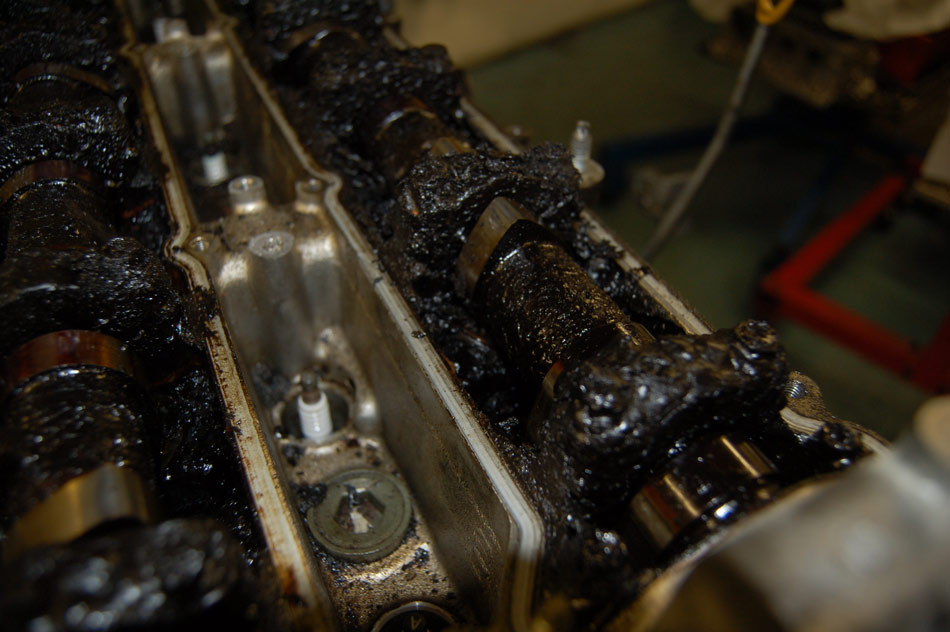

Du koenntest es ausprobieren und uns berichten. Ich hab keine Öltempanzeige, sonst würde ich es machen. Aber wenn ich das lese will ich gar keine :rolleyes:
Immer schön gutes Öl fahren, sonst siehts nachher so aus:

OHA
War wohl noch das Werksöl wie icon_biggrin.gif ???

WO ist das denn her ?
Gibts da noch mehr Bilder von ?

So etwas sieht man aber in der Regel nur bei nicht gepflegten Japanimporten .....
