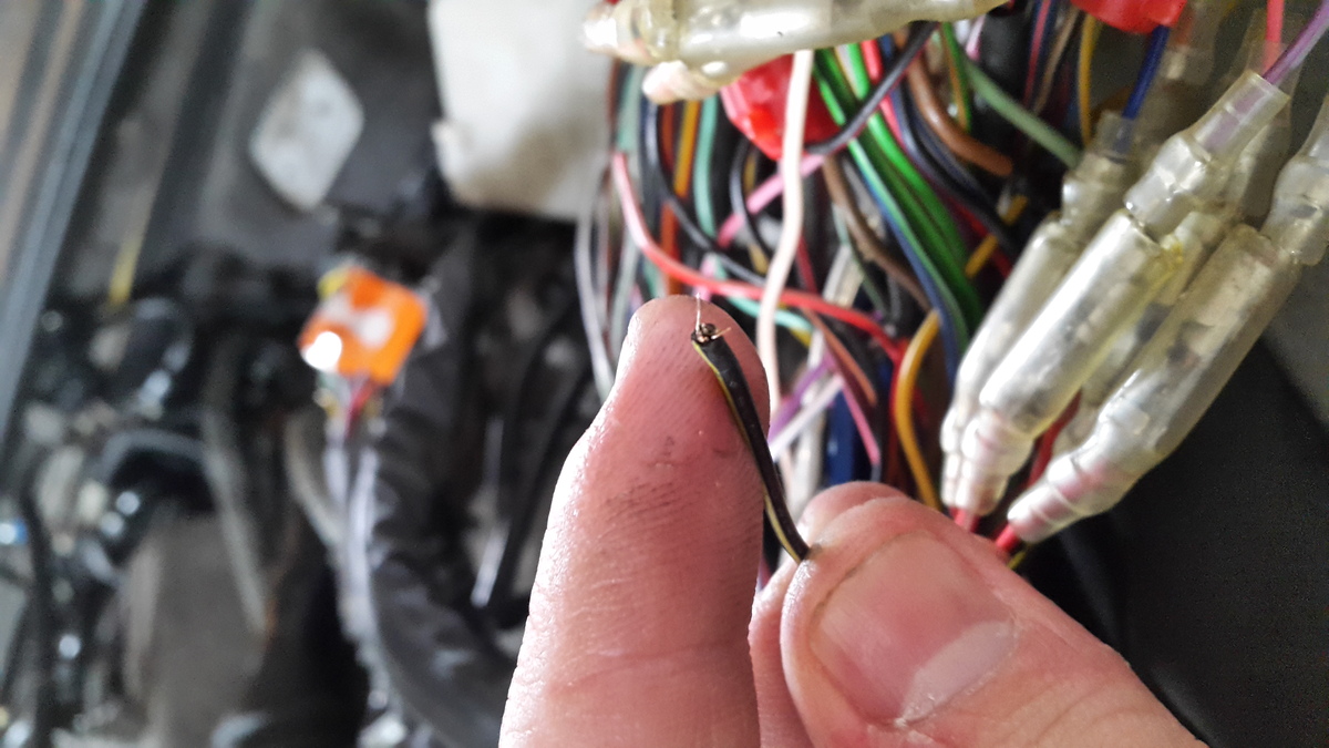

Könnte sein dass ich den fehler hab...
Da dürft der map sensor nir mehr an einem litzchen gehangen sein...
Vorrausgesetzt dass das kabel zum map sensor geht...
Schwarz gelb sieht gut aus.
/fileadmin/media/Benutzer-Dateien/roligrohi/forenuploads/20160407-20160407_135438.jpg

roligrohi schrieb:
Japanfanatic schrieb:
Also soweit ich das sehe hängen nur +5V von der ECU und Masse an der ECU bei den Sensoren zusammen. Die Ausgangssignale sind voneinander unabhängig
Ok danke

Ein Freund von mir hat mir gestern schnell geprüft ob ein Durchgang zum MAP Sensor da ist.
Ist das richtige Kabel :-)
habs jetzt wieder am richtigen PIN laut Emanage Anleitung gehängt und werd heute oder morgen mal schauen obs läuft.
Ich bin gute Dinge will mir aber trotzdem nicht zu große hoffungen machen grin.png

Soooo...
Hab heute den wagen mal gestartet. Also angesprungen ist er und der fehler mit dem MAP sensor ist auch weg!
Schon mal nicht schlecht
Er lief dann aber extrem rau und unrund, inkl. Fehlzündungen und er hat sich aber auch nicht wirklich gefangen. Aber kein notlauf mehr.
