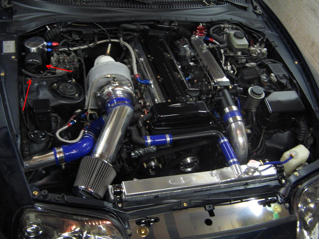

Hallo Jungs,
ich komme bei folgenden Punkten nicht weiter, vielleicht kann mir einer auf die schnelle die Fragen beantworten:
Hier erstmal das Bild:
http://img717.imageshack.us/img717/1952/motorfragen.jpg
Zu Punkt 1. : Das müsste doch das Ende der Tankentlüftung sein?
zu Punkt 2. : Was mache ich mit diesem Endstück? Verschliessen? Hat jemand vielleicht ein Bild?
zu Punkt 3.: Gleiche Frage wie Punkt 2
zu Punkt 4. : Ich habe den Greddy BCC eingebaut und habe die zwei Anschlüsse miteinander verbunden, ist
das so richtig oder besser die zwei Enden verschliessen?
Und dann habe ich noch eine Frage zu dem Greddy Ölkühler, wie schließe ich den Kreislauf an? Ist es egal, wie ich die Schläuche anschließe?
http://img205.imageshack.us/img205/1142/dsc06341k.jpg
Vielen Dank
Chris
: 27. 03. 2010 [21:53]
SupraT88H
: 31.10.2005
: 297
Hallo ChrissTT dein Catchtank ist flasch angeschlossen !!!!!!! Du bist auf dem besten weg deine Siemeringe rauszuschießen !!!. Du hast beide Anschlüße der Ventildeckel ( Kurbelgehäuseenlüftung) auf die beiden Roten Anschüße am Catchtank angeschlossen und der Behälter ist damit dicht wo soll jetzt die LUFT rauskommen ??????
Lass dir einen Dritten abgang für einen Kleinen Luftfilter aufschweißen und dann is gut .
Gruß Marc (www.provotekk.de)

Punkt 4 ist auch falsch !!!!
Da gehört das Blow Off dazwischen nix Boost Controller !!!!!!!!!!!!!!
Schau einfach mal auf www.mkiv.com da findest einbauanleitungen
: 28. 03. 2010 [07:13]

Danke Marc für die Antworten.
Mein BOV ist in der Verrohrung des LLK, das Originale habe BOV was an dieser Stelle saß habe ich entfernt, habe aber keinen Plan was ich nun machen soll. Wie gesagt, ich habe die zwei Anschlüße mit einem Schlauch verbunden. Richtig oder falsch? Ich habe schon das ganze Forum abgesucht und finde die Greddy BCC Anbauanleitung nicht mehr.
Das mit dem Catch Tank leuchtet ein, aber was bringt dann überhaupt der Catch Tank? Ich hätte ja dann gleich direkt an die Ventildeckel kleine Filter setzen können.

Gummel
: 164
Original geschrieben von: ChrisTT... ich habe die zwei Anschlüße mit einem Schlauch verbunden. Richtig oder falsch? ...
Leider falsch. Du kannst so nun keinen Ladedruck mehr aufbauen, weil Du so Druckseite mit Saugseite offen miteinander verbunden hast.
Ich schlage vor Du suchst Dir am besten einen MKIV-Fahrer in Deiner nähe, der Dir da bei allem helfen kann.
Gruss Gummel
Chris
Hhehe.. Das kannst du machen aber erstens hast du immer ein Öl-Schmierfilm auf deine Ventildeckeln was nicht unbedingt schön ist und falls der Motor kaputt geht und er da Öl rausdrückt auf dem Heißen Krümmer, kannst dir denken was danach passiert.. icon_eek.gif icon_biggrin.gif icon_biggrin.gif icon_biggrin.gif
: 28. 03. 2010 [14:23]
Hier kannst Du schauen wie man den Greddy Tank verbauen kannst! Habe den gleichen Ölcatchtank wie Du und habe es so gelösst... Das wäre sonst eine sehr kurze Fahrt geworden... icon_biggrin.gif icon_biggrin.gif icon_biggrin.gif
gruss,Andy...
Ich habe keinen Filter draufgemacht sondern, die Öldämpfe beruhigen sich im Tank, danach werden sie nach außen in den Kotflügel geleitet. Habe das so gemacht wegen den Gestank.. Das wollte ich nicht in Innenraum haben.. Von der Funktion her ist es aber das selbe.. icon_wink.gif
Hier sind Bilder und falls du ne Nahaufnahme haben willst, kann ich dir noch machen.. Wobei, beim Bild rahn zoomen kann man das auch noch gut erkennen...

Hallo Jungs,
danke für die Info´s. Was meint ihr, würde es reichen, wenn ich Ölstandsanzeige am Catch Tank weglasse und dafür kleine Filter ranmache? Der Querschnitt ist halt sehr klein, würde das reichen? (ca. 10mm)
Zu dem Thema Greddy BCC, wo normalerweise das Originale BOV liegt, stimmt das zu 100% mit dem Schlauch? Ist das wirklich falsch? Ich bin damit zwei Jahre rumgefahren.
Danke
Chris
: 28. 03. 2010 [15:30]
Hallo Jungs,
Nein, reicht nicht !
: 28. 03. 2010 [15:54]
